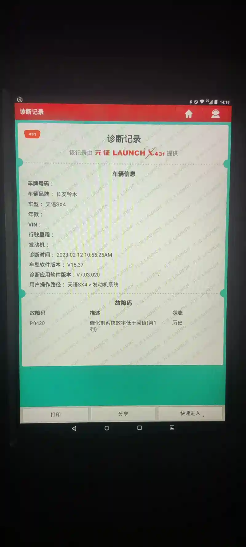

问 10年天语报三元催化故障怎么解 删除 推荐精华 置顶 取消置顶 关闭回复 打开回复 推荐编辑 楼主禁言 移动帖子 重置头像 操作记录 Jeep_馬先森 0浏览 · 2023-02-13 00:36· 发布于宁夏 10年天语sx4报发动机故障码,催化剂系统效率低于阈值…三元催化器坏了吗?怎么解决,有车友遇到过,怎么解决的。。。 举报 打开汽车之家 阅读体验更好 相关问题 更多 问吹风有异味。 0回答 问天语SX4车钥匙 0回答 问天语锐骑保险杠 0回答 问驾驶位窗户能降不能升 0回答 问车友们请教问题 0回答 问副驾驶驶窗升降慢 0回答 全部回复 只看楼主 有点动手能力的强迫症 关禁闭 已屏蔽 天语 SX4 二手?以前没出现过?还是到你这就这样啊,看看三元还在不在,也可能是氧传感器问题 2023-02-13 09:01 来自辽宁 回复 沙发 屏蔽此人 举报 删除 取消删除 禁言 重置头像 共有条对话 > Jeep_馬先森 楼主 关禁闭 已屏蔽 清洗下看看什么情况? 2023-02-13 14:20 来自宁夏 回复 板凳 举报 删除 取消删除 禁言 重置头像 共有条对话 > 心碎的柚柚 关禁闭 已屏蔽 如果是二手的看看三元催化还在不在了… 2023-02-13 17:58 来自山东 回复 地板 屏蔽此人 举报 删除 取消删除 禁言 重置头像 共有条对话 > 耶陈家林机智 关禁闭 已屏蔽 秦PLUS 和我的一模一样,我的也是10年的车,修理厂说三元老化了,老车就是这样,我也不管了 2023-02-14 08:35 来自广西 回复 屏蔽此人 举报 删除 取消删除 禁言 重置头像 共有条对话 > Jeep_馬先森 楼主 关禁闭 已屏蔽 试了一遍卵用没有,换了三元催化器 2023-02-14 18:12 来自宁夏 回复 举报 删除 取消删除 禁言 重置头像 共有条对话 > 北北北4385 关禁闭 已屏蔽 我的跟你一样的2010年的冠军限量版,买的二手的开了一万多公里,发动机故障灯亮了,解码器读出来三元催化效率低,后来安了屏蔽器 2023-02-14 22:56 来自四川 回复 屏蔽此人 举报 删除 取消删除 禁言 重置头像 共有条对话 > 慈光 关禁闭 已屏蔽 奥迪Q3 铃木天语sx4,三元催化器故障,可以试着清洗一下发动机。同时观察一下氧传感器上是否有积碳,如果排除上述原因的话,可能就是车龄长,三元催化器老化。不行就换一个。 2023-02-17 14:43 来自山西 回复 屏蔽此人 举报 删除 取消删除 禁言 重置头像 共有条对话 > 偷着乐吧9885 关禁闭 已屏蔽 好了吗?什么问题 2023-03-01 01:30 来自甘肃 回复 屏蔽此人 举报 删除 取消删除 禁言 重置头像 共有条对话 > PGH911 关禁闭 已屏蔽 天语 SX4 大前年亮码,我用车仆三元清洗添加剂跑了一箱油后灯灭了,接着用了几瓶保持,现在是间隔一段时间就用一瓶,一直到现在不再报故障码 2023-03-02 14:10 来自广西 回复 屏蔽此人 举报 删除 取消删除 禁言 重置头像 共有条对话 > 还想在主楼增加内容?点击续写主楼内容 登录 参与更多互动 发表回复 打开App,查看更多评论 首 页 上一页 下一页 末 页 跳 转 取 消 还想在主楼增加内容?点击续写主楼内容 登录 参与更多互动 系统故障 发表回复 图片最多上传9张 微信好友 微信朋友圈 新浪微博 QQ好友 QQ空间 取消 相关推荐 加载中
