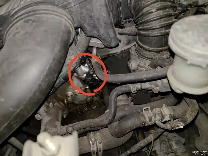

请教各位大神 这个漏油位置的部件叫什么?
佛山车友4837478
0浏览 · 2023-02-08 03:44· 发布于广东
请问各位大神,这个漏油的部件叫什么名称?我见坛上很多车友也是这个点漏油 。
请问各位大神,这个漏油的部件叫什么名称?我见坛上很多车友也是这个点漏油 。我也是这个位置漏的特别严重。
 还有一个位置是另外一边,在发电机下面的缸体位置有大滩油污,位置局限,没法拍照。打手电也很难看清哪里漏出来。
请教车友的这个部件又是在哪个部分? 我在发电机这边找了一圈没有看见这个部件。

机油控制阀,,,,俗称VVT阀

漏油应该是垫圈老化了

上面一个是pvc废气阀,坏了会引起渗油,也许是插头部松了

拆下来用水冲洗干净,更换垫圈大概率解决问题

第一个图的是凸轮轴位置传感器,可能垫或胶圈不行了,下一图那个VVT阀胶垫,都是个胶垫就能解决。VVT阀拆下顺便把里边用化清清洗一下,里边应该有个钢丝滤网

谢谢各位大神回答 ,我先把这个凸轮轴传感的胶圈或垫片买了 再拆下来看看。 另外在电机那边的VVT阀 自己不好处理 得去修理厂上架子。光打开机盖 我连找都找不到 就是发现发电机对进去 中缸下面有很大滩很脏的油迹,看上去就是有很长一段时间了。

前面是进气歧管密封垫老化渗油,后面是爆震传感器融化,看上去像机油,其实是里面的树脂融化了,不信你摸下

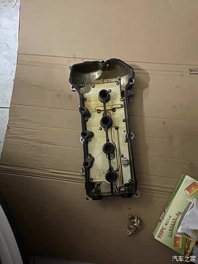

年前拆开汽缸盖发现123缸,火花塞桶里面全机油淹了。4缸就一点问题没有。更换胶垫,拆开了才发觉,我的东芝胶全硬化了,不能用。就一点胶都没打。装上新的垫子。 然后发觉右边需要打胶的地方不打胶渗漏很厉害。开个20公里路 打开一开就明显的漏油下挂痕迹。

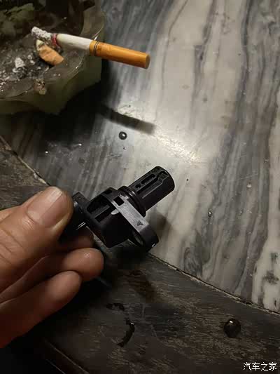

前几天,去买了密封胶 再拆一遍,打上胶。随便把凸轮轴感应器也拆了,原来还是个三菱产的。应该是油圈硬化了,所以导致漏油。拆出来洗干净,薄薄涂了层密封胶,装回去。 到今天大约开了100公里左右。缸盖跟凸轮感应暂时是没发现漏油了。
我这个12年自己一手车到现在12万公里 缸盖没洗过。算是干净了吧。一直用灰壳5W-40
这凸轮轴感应器 还是个三菱的

天语的vvt阀体,俗称机油控制阀,漏油是普遍存在毛病,主要是那个橡胶垫圈老化渗油,一般更换橡胶垫圈8元一个,发动机不抖vvt没问题,用清洗剂洗干净里面的滤网,不必更换,新的要300呢。我的买回来了,准备下次换。

感应器里面的胶圈老化,换一个胶圈就好了。

这个是VVT阀吧
