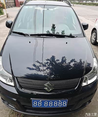

       2021年7月20日因上班原因买的2008款自动挡两厢高配,9月11日在4S店全面保养,换所有油水。
2022年3月5日距上次保养后已经行驶7千多公里了,于是在家附近汽修厂进行更换机油、机滤、清洗节气门常规保养。一直没有注意加什么机油,维修工问我,我也不知道(上次去4S店也没问,没注意看
),于是要他建议,维修工说老车建议加5W-40的,还说这是常规操作,于是听之。
       5W-40加上后前几天感觉只是车内听起来发动机声音比以往大一点点了,四、五天后,声音变得非常轻微了,当时在想,听维修工的真没错,还是人家有经验。
       过了大概10天左右,发动机声音又跟以前一样了,而且跑起来转速表随随便便就3、4千转了,(同样的路,基本相同的速度,平常转速表基本没有上过3000)。基本匀速60的情况,以前表显油耗4.7、4.8,现在也是60匀速,表显油耗7.8——8.5了。
       又跑了10天左右,还是这样,赶紧去另一家修理厂换掉5W-40的机油,换成嘉实多5W-30的全合成。开了一星期后,又回到当初的状态了。于是才放下心来。
        因为没有经历过,因此都没有拍照!
        最后,请教大家一个问题,鉴于上面的情况,我的小S最适合的是什么机油?目前打算下次去试试5W-20或者0W-20。请大家给点建议,可以试试5W-20或者0W-20吗?有没有具体的牌子或者型号推荐(SP还是SN),先谢谢大家!
