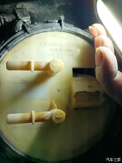

07款天语sx4油泵出油管有裂痕已开始渗油!大家有什么办法能封堵住吗?因为带压已用胶粘过一回!因出油管带压!大家有啥好办法粘住或局部更换!不想换整个油泵!

只能换堵不住的,我的也是油泵顶端有裂缝漏油……后来买一个油泵总成拆车的100块钱

直接换。小命值那几百的。。。

你可以找个新的外壳,还用你这个油泵芯,原车的泵芯肯定不错,

可以单独换上盖

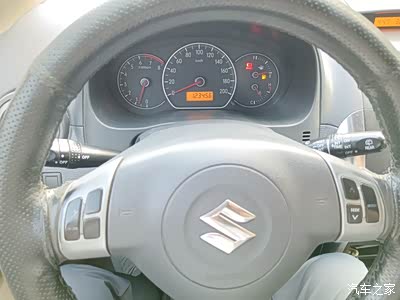

今天头一次跑高速!高速超过100公里踩油门的脚都有点震的发麻!正常吗?我觉着小s跑120时咋有点费劲呢?不知大家的都如何

超过110能感觉到前部有少许发震发麻!振动这么大吗

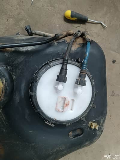

07款欧三双管油泵上盖70 元搞定

油箱拆下来,清洗干净燃油泵总成上面开裂的油管,然后再用钢锯齿把要粘胶部位挂出毛刺,记住要用,,铸工胶,铸工胶,,修补,覆盖一大坨,放置12小时彻底干透了,再安装发车。
