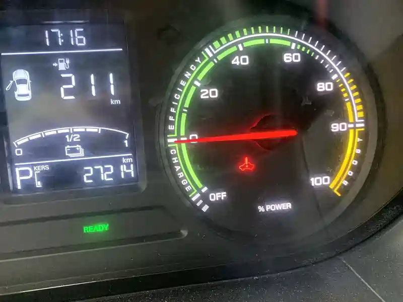

前几天小车出现红色叹号,到4S店说是电子泵坏了,维修下来要800左右,今天找汽配城的朋友看了下说循环泵没问题,查了下说是信号线电压没有,各位车友,有谁知道病因!

信号线没电压大概率不是泵坏了,而是VCU整车控制器、BMS电池管理系统的控制信号异常,或是线束插头虚接、保险烧断。科莱威这类故障很多是插头氧化、保险熔断导致,先查保险和插头,再刷写VCU程序,别直接换泵。
淄博车友4260459 楼主 关禁闭 已屏蔽
车子1月份出保了,哎!

科莱威CLEVER
三电/高压系统的紧急故障警示
