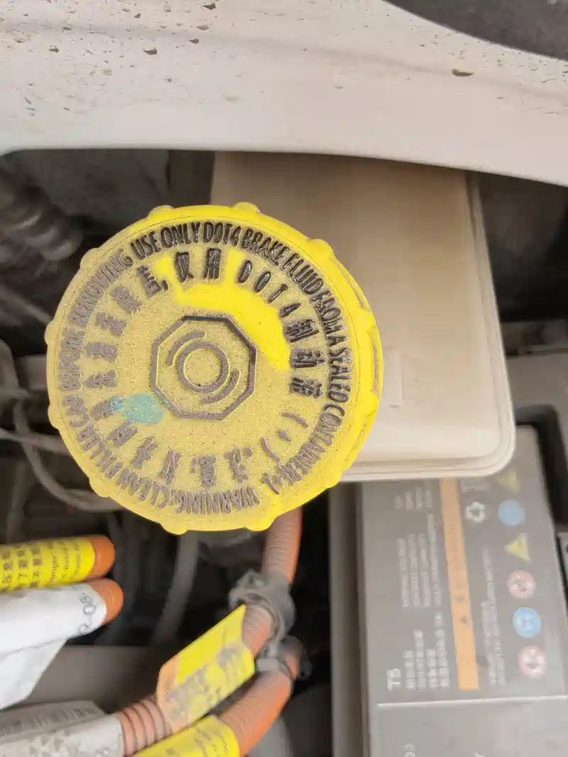

2022年的车跑了5万公里了准备保养,变速器采埃孚evh商家推荐对不对?轮胎上全是裂纹不知道该不该换,刹车倒车踩下减速有剧烈摩擦声是否该换刹车片从哪里买配件,还是更换刹车油。

关于车辆相关保养的问题相关解答如下。
第一,采埃孚的evh的变速箱齿轮油,这个适合这款车的相关的变速箱匹配的,可以放心使用。
第二就是根据图片中轮胎的状态来看,确实是存在明显的老化裂纹,尤其是轮胎沟槽里面,相对是比较严重的,建议是更换轮胎。
第三,相关的刹车油使用dot 4级别的更换周期,建议是在四万公里左右。

雷克萨斯IS
您好,你现在这个公里数的话,变速箱油可以考虑进行更换,变速箱油的品牌可以选择使用你说的这个品牌,或者说使用爱信的。他这边如果出现边缘有开裂的情况是需要考虑更换更换品牌的话可以选择普利司通或者说马牌的。刹车油的话也是需要在5~6万km左右进行更换一次,刹车片这边可以考虑使用博世的低于2mm需要进行更换就可以了

杭州车友1849664 关禁闭 已屏蔽
荣威app商城,有原厂油,才65
