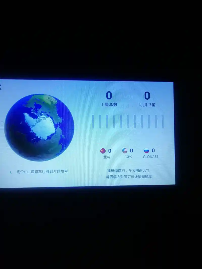

问 科莱威中控屏导航为什么搜不到星 删除 推荐精华 置顶 取消置顶 关闭回复 打开回复 推荐编辑 楼主禁言 移动帖子 重置头像 操作记录 晴空万里好时代 0浏览 · 2022-11-23 13:42· 发布于安徽 科莱威中控屏导航为什么搜不到星啊?我把导航天线拿出来也不行,使终在搜中,麻烦哪位车友支支招,万分感谢 举报 打开汽车之家 阅读体验更好 相关问题 更多 问个人求购一台小电车 0回答 问无法启动车辆 0回答 问充电不正常 0回答 问盲区摄像头怎么安装 0回答 问科莱威刹车片更换 0回答 问科莱威车充电的变化 0回答 全部回复 只看楼主 钱如水612 关禁闭 已屏蔽 等几分钟 2022-11-23 13:59 来自广西 回复 沙发 屏蔽此人 举报 删除 取消删除 禁言 重置头像 共有条对话 > 不修边幅的早早爸 关禁闭 已屏蔽 科莱威CLEVER 把车开到空旷的地方,然后把天线放在A柱里面吧 2022-11-24 14:42 来自江苏 回复 板凳 屏蔽此人 举报 删除 取消删除 禁言 重置头像 共有条对话 > 87093247 关禁闭 已屏蔽 是不是线没插好哦 2022-11-24 15:03 来自贵州 回复 地板 屏蔽此人 举报 删除 取消删除 禁言 重置头像 共有条对话 > 车友会315 关禁闭 已屏蔽 显示器慢慢撬开,把里面的模块挪下地方,我的是往方向盘位置放的,放到手够不着为止,正常11个卫星,9个可用 2022-12-02 07:35 来自山东 回复 屏蔽此人 举报 删除 取消删除 禁言 重置头像 共有条对话 > RCK小灰 关禁闭 已屏蔽 科莱威CLEVER 确实慢还有延迟! 2023-08-19 22:22 来自山东 回复 屏蔽此人 举报 删除 取消删除 禁言 重置头像 共有条对话 > 还想在主楼增加内容?点击续写主楼内容 登录 参与更多互动 发表回复 打开App,查看更多评论 首 页 上一页 下一页 末 页 跳 转 取 消 还想在主楼增加内容?点击续写主楼内容 登录 参与更多互动 系统故障 发表回复 图片最多上传9张 微信好友 微信朋友圈 新浪微博 QQ好友 QQ空间 取消 相关推荐 加载中
