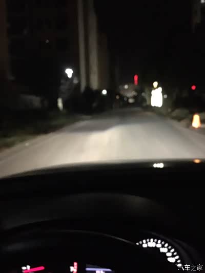

你们大灯近光是这样的吗?

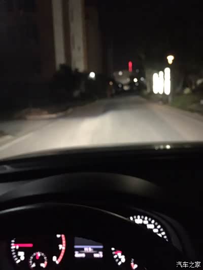

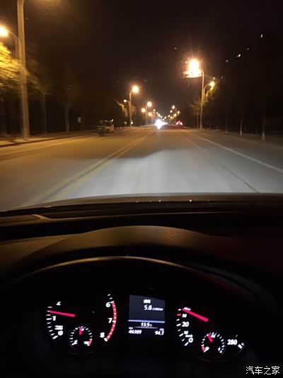

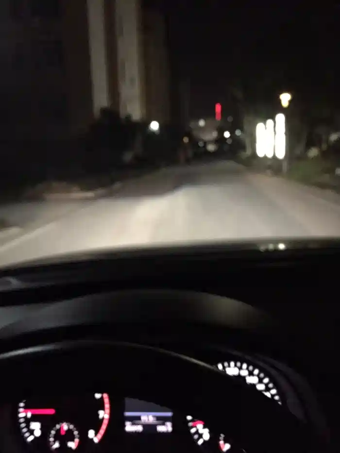

纳瓦拉
也就第三张图清楚点,灯光有拐角的?我这照的是不是太近了?

eπ007
近光灯左边低右边高,也就是说左边照的近点,右边照的远点。
所有的车都是这样设计的。
因为我们是左舵汽车,近光是左边低右边高的。这样的光型是经过科学统计特意做成这样的效果。
因为当你的车在道路上行驶时,左侧是对向行驶的车辆,灯光不能高过对方的车头,否则会使对方感觉刺眼;而你的右侧是顺向行驶的车辆,以及行人或者路牌等等,所以可以稍微高一点,能看的更远,更安全。这样的最合理的光型就叫“Z"型光。

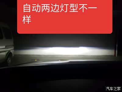

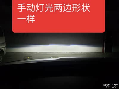

    临沂车友8718640 关禁闭 已屏蔽
    领尊版的灯光
    临沂车友8718640 关禁闭 已屏蔽
    手动两边一样
