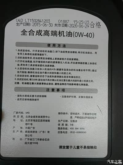

legend0718 关禁闭 已屏蔽
我用的0w 40全合成,没用过尊选,黑钻。
看过一篇老司机写的贴子,他开了40万公里都没大修过,一直加的40机油,我只是觉得过来的老司机都有丰富经验。所以也用了40机油。
加上原厂首保也是5w 40半合成,但为何全合成是30机油就不得而知了。
