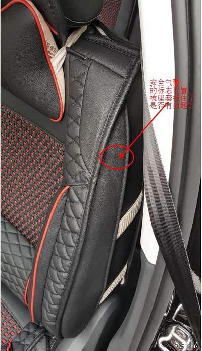

前排座椅靠背侧面的安全气囊被座椅套遮挡住了,是否有问题?卖座椅套的人说,这里有松紧带的,没有问题,心里不踏实,来这里请明白人指点一二,谢了!
前排座椅,自己装了个坐垫套,靠背侧面有安全气囊标志,红色箭头部。
坐垫套遮挡了座椅靠背的一部分,不是全挡住,请问是否有影响?!

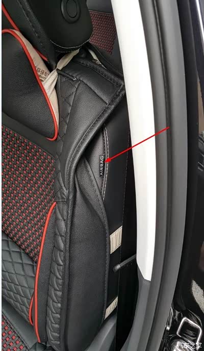

箭头所指的位置就是安全气囊标签位置,这里被座套挡住了,不知道是否有安全问题?

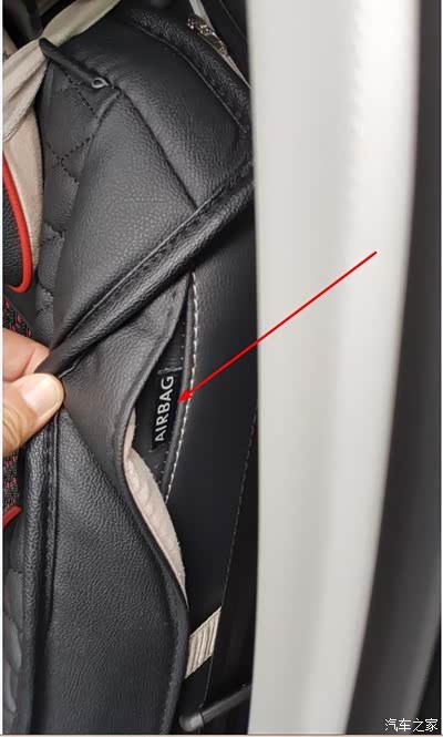

这是座椅靠背上的安全气囊的标签位置
座椅靠背上的安全气囊

真皮座椅为什么要套椅套呢?一下子降低了档次。B级车啊,气囊这样子不安全的,拆了吧

不是全包的应该好一些

只包了一半,没有全包裹!

不理想,可把缝线拆松一些。

还是拆了吧,别让一副座套毁了两个皮囊的作用

不可以,即使是座套也要留有侧气囊弹出口

肯定会影响气囊的效果

谢谢,这就拆座套去。
