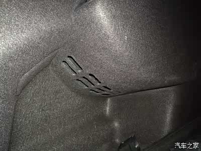

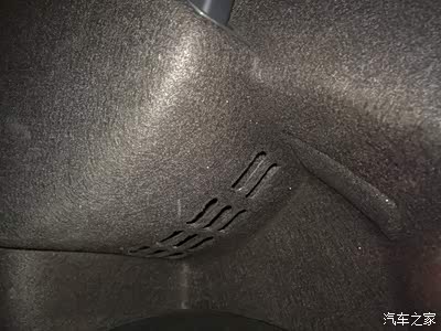

新车刚提的时候,遥控器或者驾驶座车门的开关开了后备箱后,盖子会自动升起来,现在基本上只会开一条缝,一定要用手拨一下。今天首保时师傅说现在这一款是弹簧带液压,调不了。请问大家有这种情况吗?

很简单自己就可以调。我以前和你说的情况一样,就是自己调的。打开后备箱把尾灯附近的密封胶条掰开轻轻的口开护板你就可以看见弹簧了。一共3个孔。把它挂到最小边的一个就好了。有用的话采纳啊

可以调的,弹簧一共三个孔,一般都是勾在中间,你让他们换到最外面那个孔就行了。

你去看我发的帖子可以帮到你我的之前也是这样 不过自己一分钟搞定 后备箱自动弹起 ,去看我的帖子吧。

刚刚看了一下,不一样呢,拆不下来,除非整块拿下来。
2017-01-09 14:03 回复
瓦罐汤加拌粉 楼主 关禁闭 已屏蔽
帕萨特
扬帆起航Z 2017/01/09 12:34:18 发表在 10楼
拔掉卡子,可以了。开始怕卡子拆坏了
。谢谢!
