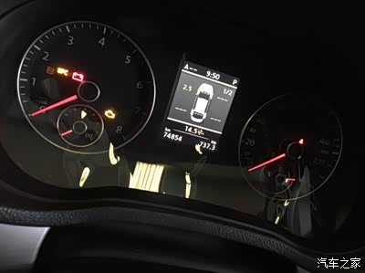

今天轮胎被钉子扎了,漏了一半多的气,胎压监测系统没报警也没显示,16款新帕是什么原因?

被动式胎压检测,车车没动起来的话,别说漏一半了,哪怕漏完了都不会有报警提示,只有动起来后,系统靠每只轮子转一圈的距离(周长)差异来判定胎压是否正常!很高级的***检测方式。

它不是监测轮胎的气压 是监测轮胎滚动的周长 所以先对来说不是那么灵敏 你可以加套实时胎压监测 直接监测轮胎气压 原厂升级的那种

被动式胎压监测会有这种情况,你也可以自设一个报警值,在把轮胎调整到标准胎压后自行设定,说明书有介绍。

就是漏气后跑了几百米也没有报警,难道是后轮胎监测灵敏差点?

请仔细看说明书213页,“车辆一般正常行驶约一个小时以后。。。。。。”

    这样设计不合理呀,如果轮胎漏气了跑了几百米也没报警,需要跑几公里或几十公里以上的话,万一跑在乡镇或高速附近没有修理的那不坑死了。

        我一年就砸过两次胎,每次砸到,都会提示,挺好用的,有一次,快上高速的时候砸到了,幸好提示,所以就在换个备胎跑高速。楼主有可能传感器出问题了!

        照理说应该漏气低于正常胎压监测范围值就应该报警,这个监测存在的意义不就是让人安全行驶在路上。下次保养去问问看,顺便让检查下看是不是哪里出问题了
