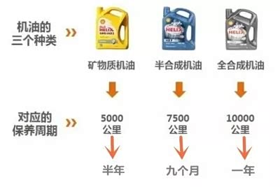

这个是自吸车子,矿物质机油5000保养的时间,半合成7500吧 全合成 应该都是10000,宝马奔驰用的机油全合成 身边的都是10000公里保养的
