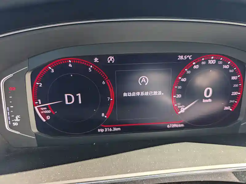

问 自动启停激活,但是图标这么显示,是电池电量低吗? 删除 推荐精华 置顶 取消置顶 关闭回复 打开回复 推荐编辑 楼主禁言 移动帖子 重置头像 操作记录 wei89918 0浏览 · 2026-08-17 08:51· 发布于上海 19款帕萨特330,3年多前换的电池,今天显示自动启停激活,但是图标有个“/”,是车辆电池电量不足吗? 举报 打开汽车之家 阅读体验更好 相关问题 更多 问清洗防冻液管路 0回答 问保险公司只修不换 0回答 问大家订车等了多久啊 0回答 问380龙腾车机 0回答 问采埃孚变速器 0回答 问谁有帕萨特群聊拉我 0回答 全部回复 只看楼主 有车小张 关禁闭 已屏蔽 御风 确实自动启停对车子电池的要求比普通电池要高,因为车子平凡启动,就会消耗更多的电量,这样电池寿命会减少。 一天前 来自安徽 回复 沙发 屏蔽此人 举报 删除 取消删除 禁言 重置头像 共有条对话 > China宅男 关禁闭 已屏蔽 科鲁泽 A带斜杠就是启停暂时不能工作,基本上就是电瓶电量不够,你可以多跑跑试试,如果还是不行的话就测一下电瓶健康度吧。 一天前 来自湖南 回复 板凳 屏蔽此人 举报 删除 取消删除 禁言 重置头像 共有条对话 > 中庸之道4925 关禁闭 已屏蔽 揽境 正常来讲那个A带个斜叉代表自动启停系统不可用,也就是说功能已经激活但由于某些限制导致其并不可用。确实首先怀疑是电池,3年前换的电池如果你频繁使用此功能的话3年时间也差不多了,可以着重检查一下电池健康。 一天前 来自内蒙古 回复 地板 屏蔽此人 举报 删除 取消删除 禁言 重置头像 共有条对话 > 偷渡南方的企鹅 关禁闭 已屏蔽 奥迪A7L A斜杠就是启停功能开启,但当前条件不满足,多半电瓶电量或者健康度问题,先跑长途补电,不行电脑读电瓶做匹配,行车不受影响。 一天前 来自吉林 回复 屏蔽此人 举报 删除 取消删除 禁言 重置头像 共有条对话 > 多路猛奔 关禁闭 已屏蔽 自动启停的话,空调吃得消吗 一天前 来自江苏 回复 屏蔽此人 举报 删除 取消删除 禁言 重置头像 共有条对话 > 还想在主楼增加内容?点击续写主楼内容 登录 参与更多互动 发表回复 打开App,查看更多评论 首 页 上一页 下一页 末 页 跳 转 取 消 还想在主楼增加内容?点击续写主楼内容 登录 参与更多互动 系统故障 发表回复 图片最多上传9张 微信好友 微信朋友圈 新浪微博 QQ好友 QQ空间 取消 相关推荐 加载中
