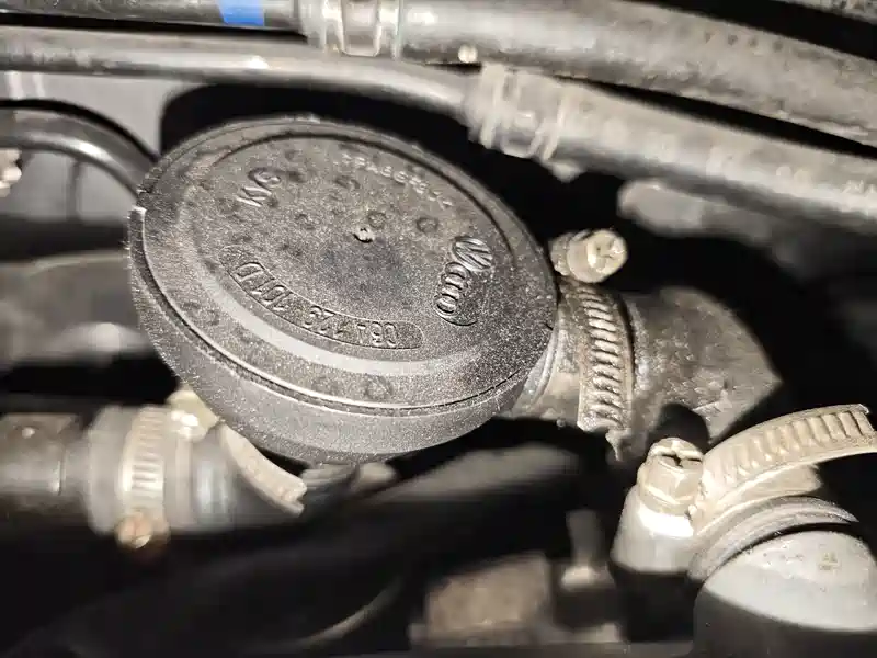

不知道还有没有开新领驭的朋友了,最近这车机油突然减少,两百公里机油就从中下线掉到了下线,正常开个1500公里左右才会掉这么多,怀疑是废气阀的问题。废气阀侧边管路上有油,隔壁管路连接口也有油,不知道各位有没有遇到过的给提点一下

新领驭出现短里程机油骤耗,废气阀管路、接口渗油基本就是废气阀失效。阀膜片破损会窜机油进进气道燃烧,两百公里机油明显下降是典型症状,直接更换废气阀就能解决,顺带清理管路油污即可。

怠速状态下,缓慢拧开机油加注盖:
盖子被强力向内吸、有吸气声 → 废气阀膜片破损,负压异常;
然后拆下废气阀连接进气道的软管:管内壁沾满液态机油,即可实锤损坏。
