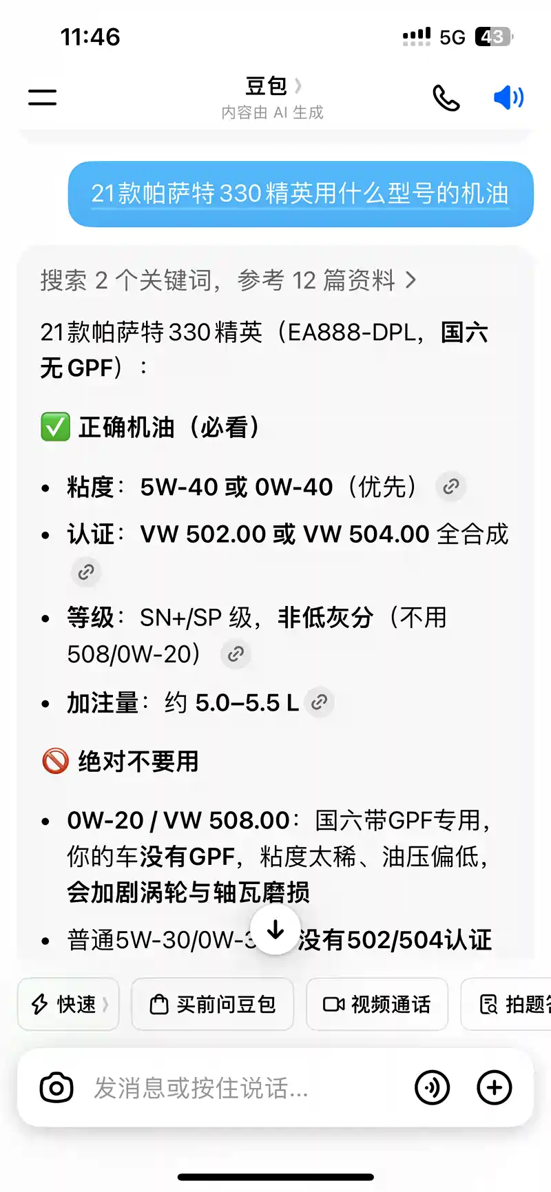

问 21年帕萨特330精英用0W-20的机油还是5W-30 40 删除 推荐精华 置顶 取消置顶 关闭回复 打开回复 推荐编辑 楼主禁言 移动帖子 重置头像 操作记录 明锐车友2019 0浏览 · 2026-05-23 12:31· 发布于山东 豆包到底准不准啊? 举报 打开汽车之家 阅读体验更好 相关问题 更多 问23款豪华版330 0回答 问帕萨特机油 0回答 问空调空气滤芯 0回答 问现在有优惠是多少 0回答 问火花塞零件编号 0回答 问帕萨特座椅问题 0回答 全部回复 只看楼主 明锐车友2019 楼主 关禁闭 已屏蔽 买的二手车 目前加的020的 05-23 12:32 来自山东 回复 沙发 举报 删除 取消删除 禁言 重置头像 共有条对话 > 凯普狄诺607 关禁闭 已屏蔽 雪铁龙C5 机油的标号建议选择5W-30或5W-40都可以,机油品牌的全合成的机油,壳牌、美孚、嘉实多、道达尔都不错。 05-23 13:15 来自上海 回复 板凳 屏蔽此人 举报 删除 取消删除 禁言 重置头像 共有条对话 > 中庸之道4925 关禁闭 已屏蔽 揽境 我要申诉 本楼已被删除 查看回帖内容查看操作记录 05-23 15:39 来自内蒙古 地板 屏蔽此人 删除 取消删除 禁言 重置头像 共有条对话 > 中庸之道4925 关禁闭 已屏蔽 揽境 无论是豆包还是元宝都不是100%可信的,它就像以前没有“变味”的百度一样,都是集合了人们的分享经验,只是比以前的百度更智能一些而已,只可参考不可依赖。21款的帕萨特330都是国六发动机(之前错说成国六B,不知道有没有发出去),使用的是VW508的0W20机油。当然因为没有颗粒捕捉器也可以考虑用VW502的30和40机油,但如果没有特殊需要比如运动驾驶和高负荷工作就没有必要,只用0W20就行了。不论用什么品牌机油如果选择0W20的都应该认准桶身上的VW508.00的明确标识,没有标识的一概不用就不容易踩坑。 05-23 15:47 来自内蒙古 回复 屏蔽此人 举报 删除 取消删除 禁言 重置头像 共有条对话 > 苏州车友0700367 关禁闭 已屏蔽 这些软件都是可以喂信息的。都不可信,只能参考 05-24 05:34 来自江苏 回复 屏蔽此人 举报 删除 取消删除 禁言 重置头像 共有条对话 > 还想在主楼增加内容?点击续写主楼内容 登录 参与更多互动 发表回复 打开App,查看更多评论 首 页 上一页 下一页 末 页 跳 转 取 消 还想在主楼增加内容?点击续写主楼内容 登录 参与更多互动 系统故障 发表回复 图片最多上传9张 微信好友 微信朋友圈 新浪微博 QQ好友 QQ空间 取消 相关推荐 加载中
