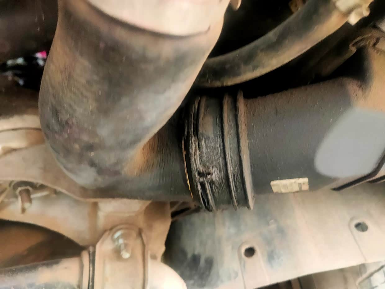

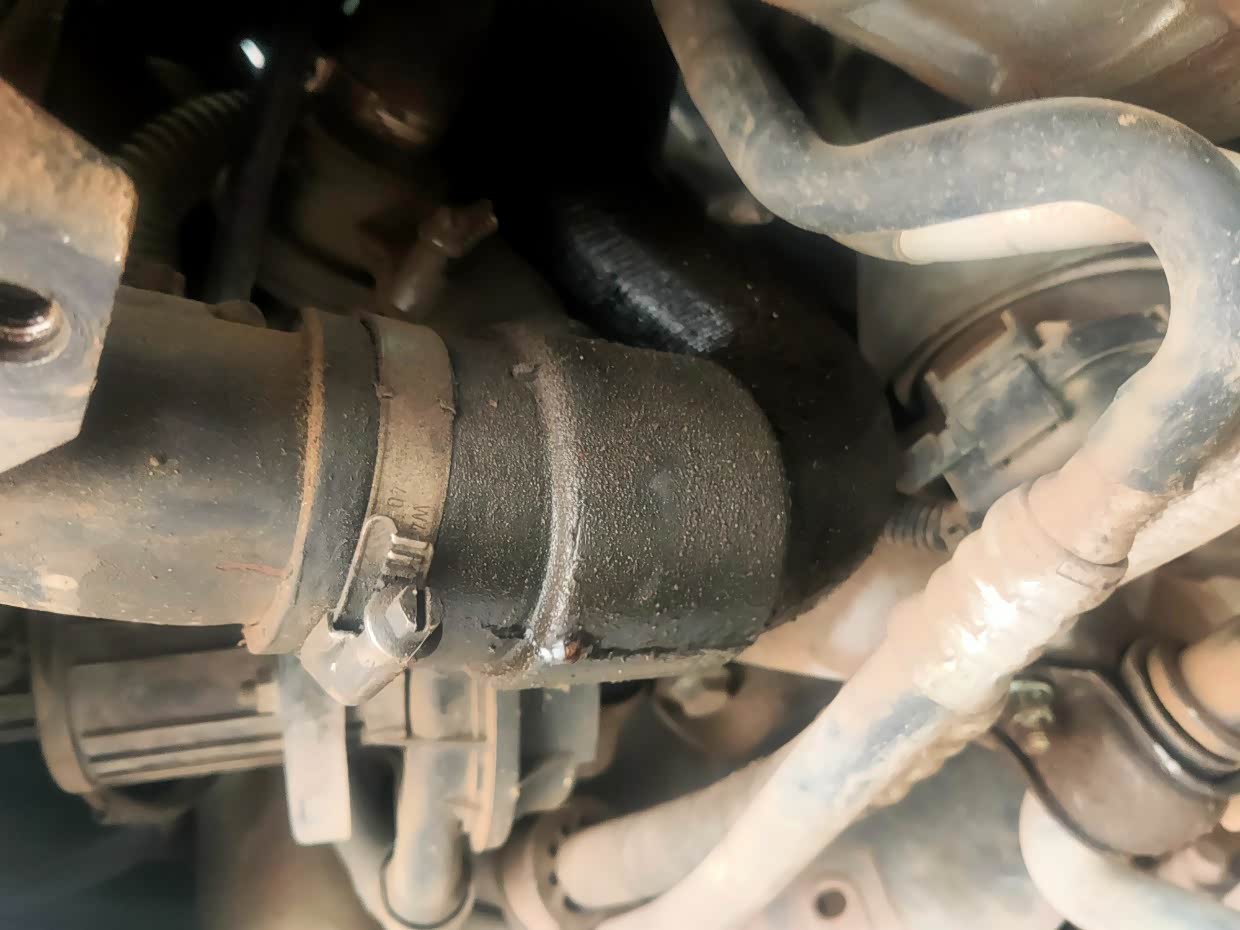

近日把车子升起来检查发现底盘左侧中冷器下的管子接口处和右侧涡轮吸废气的管子接口都有油迹,只湿不滴,这种情况属于正常现象吗,听某个师傅说涡轮吸入的废气会有蒸汽,时间长久接口油油迹是正常的,心存疑问请教各路大神。

应该是挥发出来的一些油气,并不是漏,可以擦干净后,过一段时间再看看。

这个确实是正常的,很多涡轮增压的车都有,不只是大众,包括宝马、奔驰也都有,这根管子是高温高压的废气里面会有油气,所以长时间积累就会形成油迹。

师傅说的对,就是这样的,都有

正常,没事。正常开!

只从表面看,无法区分是漏油还是正常油气析出。你可以用化油器清洗剂喷洗干净,把表面油污彻底分解。清洗后观察:如果油污很快再次出现,就是漏油,需要及时处理,如果长时间都不再出现,就属于正常现象。

如果既然是油蒸气,就算清洗干净过后一段时间也一样会有的吧,个人理解。
