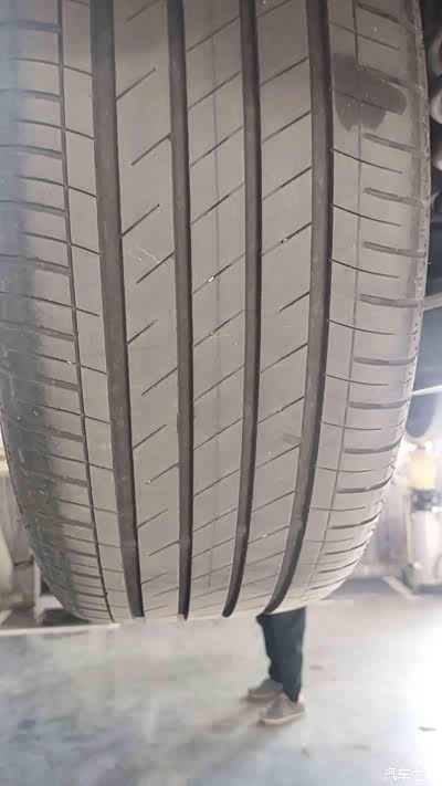

23款帕萨特精英330。吃胎严重,我四条轮胎磨没了,两年半五万公里。不知道你们的有没有这个问题,没有任何碰撞。不知道是通病还是其他什么问题
打算换四条新轮胎再试试看

前轮内侧吃胎是帕萨特通病,我的23改款380在2.5万公里补胎时发现前轮偏磨现象,在专业店前后倒胎做四轮定位,后轮数据正常,只对前轮前束值做了微调,路试方向轻盈,胎噪降低。5万公里保养时再次前后倒胎,可见四轮磨损均匀,再行驶3万公里没问题。原车固特异胎偏硬,高速行驶胎噪偏大。图片是6万公里保养时照的,4轮磨损均匀,检测胎纹深度3.8MM,可继续行驶。。

五万公里也差不多了,再换轮胎建议换对称花纹的可以定期交叉倒胎延长使用寿命。其实5万公里也还算可以的了不算短,具体还得看轮胎的耐磨性和品牌,光是耐磨指数也不能说明一切,很多比米其林耐磨指数高很多很多的反而还没有米其林耐磨。
吃胎是每台车都或多或少的有点儿,有轻有重并非是通病,但是5万公里确实还算可以的。没必要轻易的就去做四轮定位调整,能不做就尽量不做。原厂数据始终是最宝贵的,后期调的定位无论什么设备都没有原厂设备那么高端。

可能就是车辆出厂或使用一段时间后,四轮定位参数(如前束、外倾角等)可能出现偏差,导致轮胎偏磨。或者底盘悬架部件(如减震器、球头、连杆等)松动或磨损,会导致轮胎受力不均,出现偏磨。

核心是原厂四轮定位数据有偏差,再加上五万公里悬挂胶套、球头有轻微间隙,才导致偏磨严重;别先直接换胎,先找靠谱店做专业四轮定位(按专用优化数据调前束、倾角),再检查更换松旷的悬挂胶套和球头,处理完这些再装新胎并做动平衡,不然新胎还会继续吃胎。
