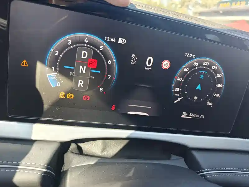

这是啥原因?

你是说那个SOS故障灯吗?这显然是自助紧急救援功能发生了系统故障。后面那个预碰撞警示灯此时刚启动未起步亮起是正常的。

凯美瑞
第一步:尝试系统重置
这是最简单有效的方法,可以解决大部分因软件通讯临时故障导致的问题。
将车辆停放到安全地点,熄火,锁车。
离开车辆,确保所有车门关闭,携带钥匙远离车辆至少10-15分钟。这一步是为了让车辆的网络控制单元完全休眠并断电。
重新上车启动车辆,观察SOS黄灯是否熄灭。
第二步:检查车顶SOS按钮
查看车内后视镜附近或天窗控制面板上的红色SOS物理按钮,确认其没有被卡住或损坏。
第三步:专业诊断与维修
如果以上操作后,故障灯仍然亮起,那么您需要寻求专业帮助:
前往大众4S店:这是最佳选择。他们拥有专用的诊断电脑,可以直接读取紧急呼叫系统的专属故障码,精确锁定是SIM卡、模块、天线还是软件问题。

我之前也遇到了,第二天自己又好了。预碰撞的在车机里关闭再打开会消失,但一会儿可能又出现。
12-09 07:26 来自上海 回复

先看看黄叹号因为啥,多功能方向盘就能调一下。
