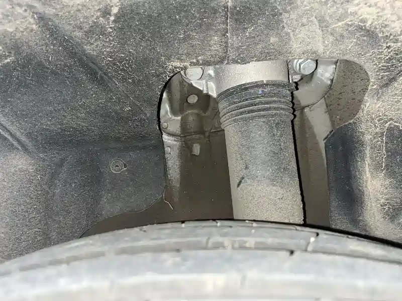

25款380龙腾刚买两个月帕萨特后减震有油渍是减震器坏了吗?
枣庄车友8250525
0浏览 · 2025-08-27 13:38· 发布于山东
有明显的油渍

后减震有油渍,可能是安装时残留的油,被颠出来了。要是油渍越来越多,减震器看着湿漉漉的,我觉得是漏油了,减震器要坏。新车还在保,赶紧去4S店让他们检查下吧 。

新车减震器有油渍不正常,大概率是密封坏了漏油。你这才两个月肯定在质保期内,赶紧去4S店检查下,让他们免费换新的。别拖,减震漏油影响行车安全还伤轮胎。

减震器漏油表现为减震器外壳有油迹,行驶时车身颠簸加剧、转弯侧倾大,过坑洼跳动明显,还可能有异响。这些有没有?有可能是新车液压杆工作时附着的少量液压油或润滑脂溢出。

轻微油渍出厂时候就这样的,可以开一段再检查,如果油渍增多明显,那可能是有减震器漏油的情况,到时候在更换也没问题的

这哪是漏油,这是空腔注蜡,你可以把发动机舱打开看看,都有这种
