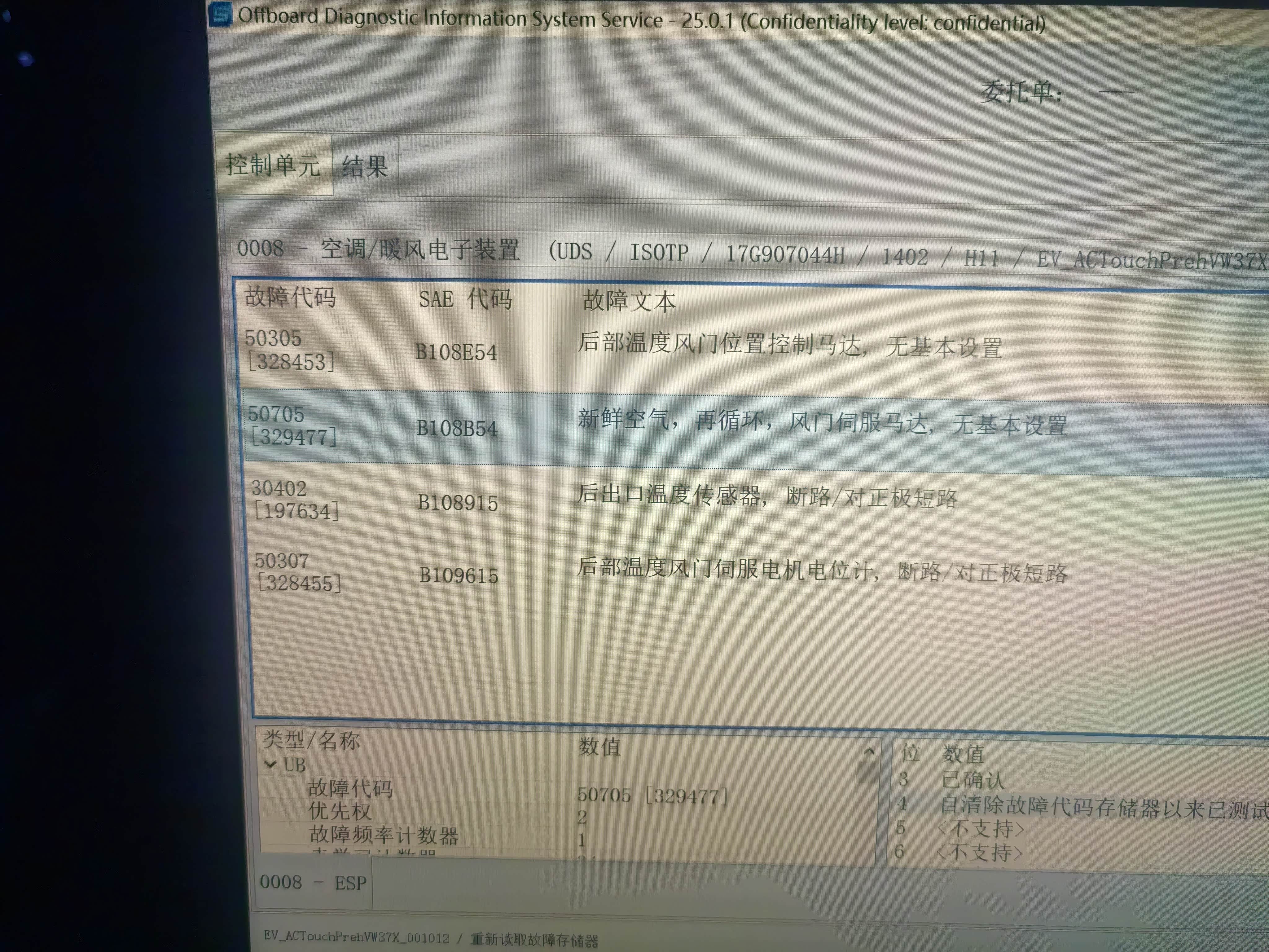

各位大佬帮看看,22款帕萨特突然发现CLEAR AIR功能键不能点亮了。因手欠同时按了下触摸空调面板上的MENU+A/C键匹配了一下,结果发现CLEAR air功能开不起来了,同时发现空调上多了个“新鲜空气,再循环,风门伺服马达,无基本设置”故障码。前期加了PM2.5空气质量传感器,和后排空调面板,但没加传感器,所以一直有后部风门,温度传感器故障的!请问各位大佬触摸空调面板应该怎样做基本设置,消除这个风门故障码,或重新启动clear air功能?

你这情况就是误操作把空调风门的初始设置弄乱了。最简单的,先断电瓶负极,等个三五分钟再接上,让系统重启试试。要是还不行,就要用诊断电脑进空调系统,做“基本设置”,让风门重新学习位置。自己搞不定就找4S店,用设备清故障码、重新匹配,就能恢复CLEAR AIR功能 。

ldbzb兄,这情况是空调风门伺服马达等无基本设置。先断开电瓶负极(等几分钟再接),让系统初始化试试。若不行,得用专检设备(像ODIS)进空调控制单元,做“基本设置/自适应匹配”,按提示操作风门马达校准。前期加装部件若没匹配好也会报错,4S处理更稳,供参考,望采纳 。

单独在车机上是消除不了报警的,还是需要从 4S 店用电脑刷取数据来解除报警。

    刷了下电脑就解决了,在空调编码模块里把“背压和再循环运动学”改为“再循环风门电机”后清除故障码,再做次基本设置立即全部正常。有可能曾误动了这个编码,因为此前还保留了原车的基本设置学习数据所以还能简单运作(但实际可能数据都是错误的),然后一重置数据丢失后学习的数据无法达到标准值导致通不过基本设置了。改为正确值后观察内外循环风门动作和空气净化功能正常了!
