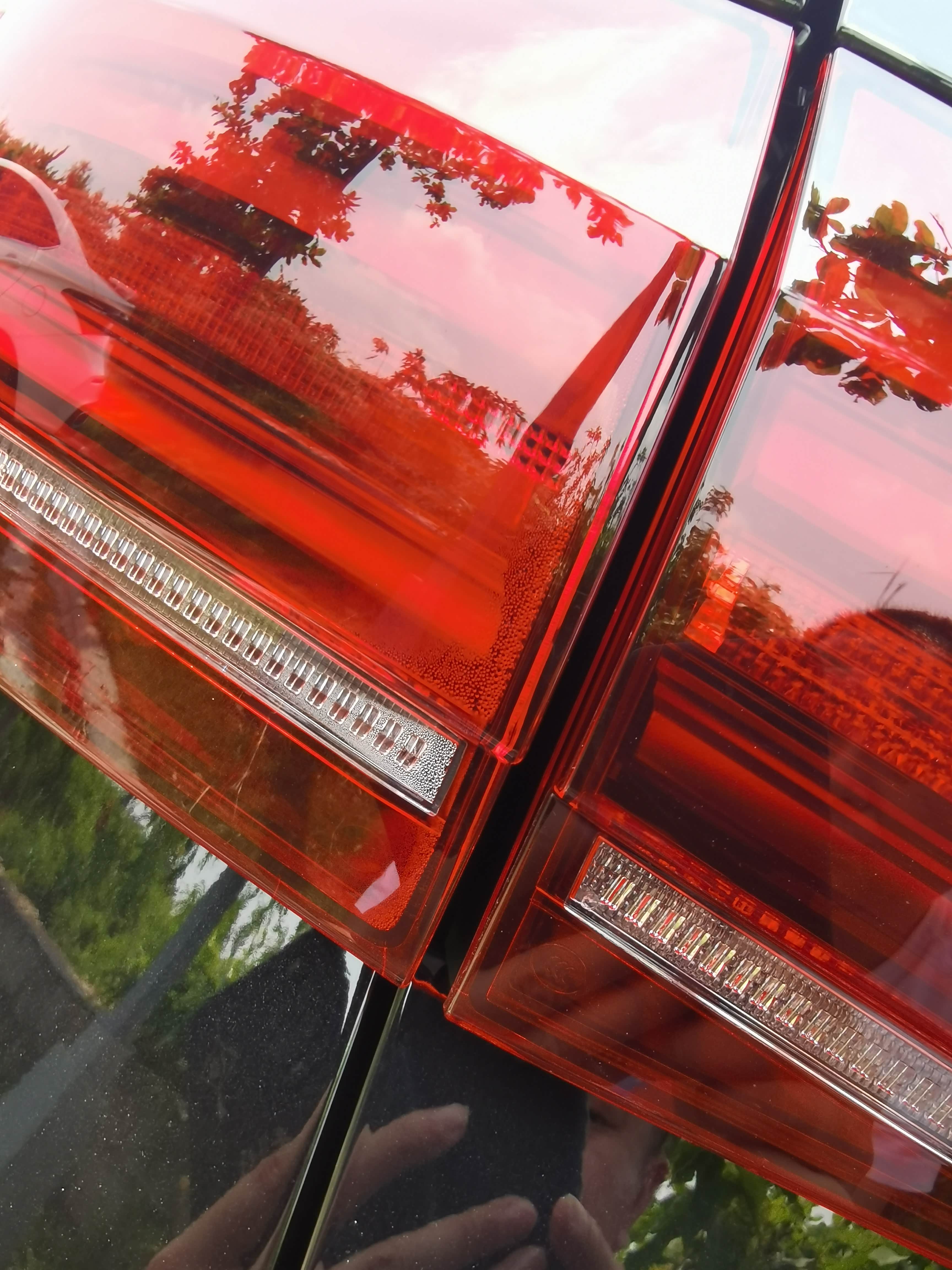

同同样的环境发现后灯左边有水汽,右边没有水汽正常吗?
是质量问题吗!

同样环境下,帕萨特左尾灯有水汽、右尾灯没有,这不太正常。一般是左尾灯密封不太好,可能是胶条松了、老化,或者灯罩有小裂纹,导致潮气进去了。先看看开一会儿车,水汽能不能自己散掉。要是一直有,最好去修修,免得影响灯的寿命。

灯壳内出现水汽在温度较低时就很明显,需及时排出。若在质保期内,可前往4S店由专业人员使用热风枪处理,排出水汽。若想自行操作可打开后备箱,扯下尾灯旁边胶条,掰开内衬,找到后尾灯外盖,用电吹风吹干内部水汽,处理后基本不会再出现此类问题。

这个没事,太阳一晒就没了。温差的原因。

同样的环境出现这个问题那就不是所谓的大灯有透气孔进雾气了,你看看密封把,灯罩边缘橡胶圈有没有裂口
