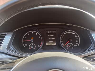

上个月汽车在没关启停的情况下在等红灯的时候熄火了,熄火一共出现过两次。这个礼拜又出现电子手刹灯亮黄灯的情况,重新启动后电子手刹可以正常使用,黄灯也消掉了。
昨天因为收到大灯召回的短信,我去4s店进行了检查,顺带让他们查了一下上述两个问题。检查结束后售后把我叫了出去,说是因为手自动电脑板坏了,要更换的话需要好几千。我对这种不是很懂,回家搜了一下,问了一个博主,博主说手自动电脑板就是变速箱电脑板,那我就很疑惑了,明明去年才因为变速箱修过,怎么这么快又出问题了。我找了一下去年的维修单,发现上面写的零件控制器可能和这个所谓的电脑板有点关系。搜索了一下有说就是一个东西的,还有说并不完全重合的,所以想来这里问一下大佬们,这俩到底什么关系?
