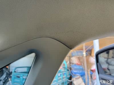

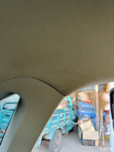

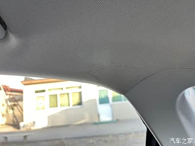

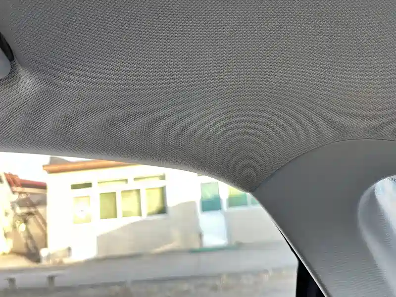

帕萨特5年8万公里,C柱内饰这里,请问各位车友这个是什么原因,我不想天窗漏水,有没有可能是下雨开后窗导致的,我也检查了地板没有进水情况,后备箱也看了也没有进水情况,如果进店检查,拆装内饰板恢复后会有异响吗?

这种情况大概率是天窗漏水导致的,建议检查一下天窗的密封条看看情况怎么样,如果有必要的话直接更换,肯定是需要大拆,后期产生异响的概率也比较大,这是无法避免的

第几年了,这是天窗排水管缩短接口位置脱落了,趁着还不严重赶紧买两条排水管更换了吧!动手能力强可以自己换,不强的话去店里换,200以内我觉得还是合理的。

这个有可能是密封胶条老化,雨水渗进来导致的。不太像开后窗引起的。如果进店检查,只要师傅手艺好,拆装内饰板恢复后一般不会有异响,他们会把卡扣之类的安装牢固,不用担心这个。

找个靠谱的师傅拆开检查一下,发生异响的可能不大,应该是天窗漏了

你这情况是天窗漏水,我现在每次洗车都会拿毛刷清理前排水口,防止堵塞。要是检修顶篷内饰,只要卡扣没断裂,一般不会有异响。要是心里不踏实,直接把卡扣换新的,后续基本就没啥问题。

可能是排水管脱落了,之前我那个车A柱就是这么漏水,扒开之后一看是管掉了

拆装内饰时需谨慎操作,以避免对部件造成损害。尽管如此,即使操作得当,拆装后仍有可能出现异响。
