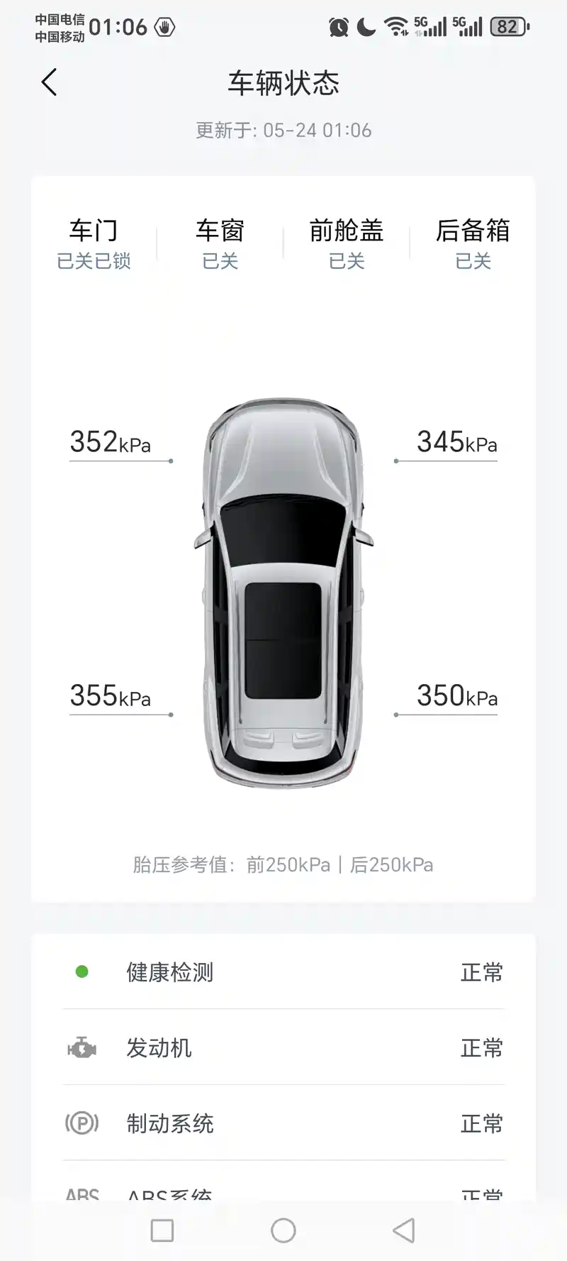

我的出厂胎压350千帕,我看建议胎压是250千帕,我的是不是胎压过高了?你们的胎压是多少啊?

这确实是有点高了,如果是静态状态下都在3.5左右了,那跑两下的话都能去到3.7甚至3.8
可以适度放一些出来,尤其现在是夏天

这个胎压日常使用起来确实偏高了,主要是4s店存放汽车,胎压都会打的高一点,这样可以有效的防止轮胎变形。楼主提车之后可以适当释放胎压,个人推荐冷车胎压打到2.8就可以了,这样兼顾了电耗的经济性和驾驶的舒适性。

胎压偏高了,胎压会随着气温和胎温的变化上升或下降,一般小型客车的轮胎在凉车的情况下都是在2.5个气压左右,胎压过低或过高,都会影响轮胎的使用寿命和舒适度,建议四季凉车胎压保持2.5。

每台车的车门边都有厂家对这款车的胎压提示,如果你想省电省油就提高个0.2公斤,如果你觉得太颠就降低0.2左右就好了,你现在这3.5确实是太高了

肯定高了      停车几个小时 冷胎 状态下 2.5-2.6 会比较好
低一点抓地能力好,车没有那么颠簸    刹车距离要短       电耗稍微高一点
高一些省油省电,车会颠簸一点 。
