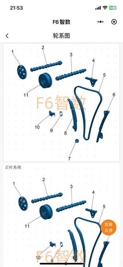

吉利星瑞2023款1.5T发动机采用的是正时链条。

23款的昕锐,1.5t的发动机是正时链条的。正时链条一般,发动机系统没有报故障,没有出现异响,就不用更换。只要定期的保养发动机的正式部分还是比较耐用的,一般都很少有坏的。

你好,咱这款车辆采用的都是正时链条驱动发动机正时系统,
正式链条的话更换周期的话,一般都是使用在这个150,000公里到180,000公里更换周期
正常车辆行驶150,000公里左右,可以用电脑读一下这个发动机正时数据,如果说据出现这个偏大,可以进行更换一下链条

这一款车型的话,发动机这一边的正时安装的是链条,链条一般保养更换的周期比较长,可以控制在140000~16万km左右,都是没有问题的,这边定期使用诊断电脑读取一下正时的提前数据,如果在正常范围内就不用做更换,如果说是正时皮带的话,这个一般在8~10万km就需要进行更换的。
