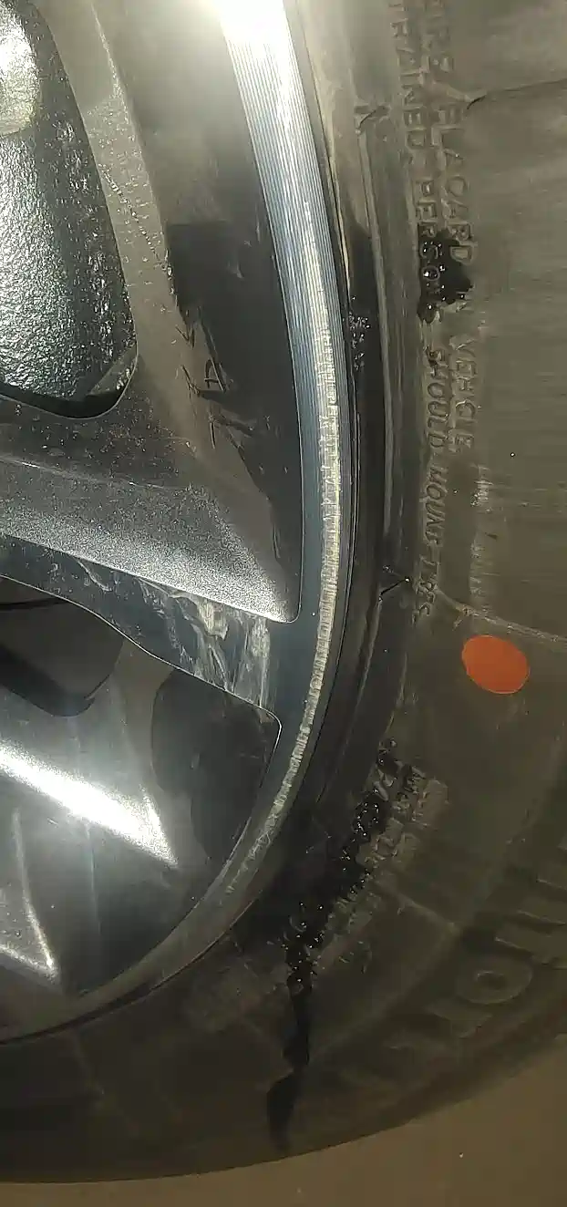

轮毂蹭到马路牙子上了,严不严重?会不会腐蚀生锈。可以修复么?能修复到原车轮毂状态么?

这车用的就是铝合金的轮毂,所以说刮蹭之后不会生锈的,这一点可以放心,只不过刮蹭了看着不好看,可以找个修配厂去对轮毂简单的修复处理就行,看了就不明显了

轮毂是钢圈来的,不会生锈,放心使用,没有强迫症可以无视他。

你好,通过照片来看的话,这个是可以修复的,这个属于钢圈表面,出现的刮蹭,如果你不维修的话,时间久的话,他会进行氧化,解决问题的话,我们可以把车辆开到这个轮胎店,然后把这个轮胎进行拆下来,钢圈的话拿到这个专业修复钢圈的地方进行修复一下就可以解决问题,
修复价格的话,参考价格在100到150的价格,帮你把这个钢圈刮成的地方给他修复回来,然后再把轮胎安装回去就可以使用了。

根据你的问题、你这个是铝合金钢圈、刮擦只是影像美观不影响使用的、如果说感觉难看可以维修的、没有强迫症无需管他

铝合金只会氧化。他也升不了锈 如果觉得难看的话,去汽配城是可以修复的。打磨无腻子喷漆。一个轮毂要价150起步。不过意义不大。

不会生锈,轮毂都是铝合金材质,不是易生锈的铁质。有条件可以去做下修复,一般是抛光+轮胎动平衡。想省钱也可以无视。

铝合金不会生锈的
