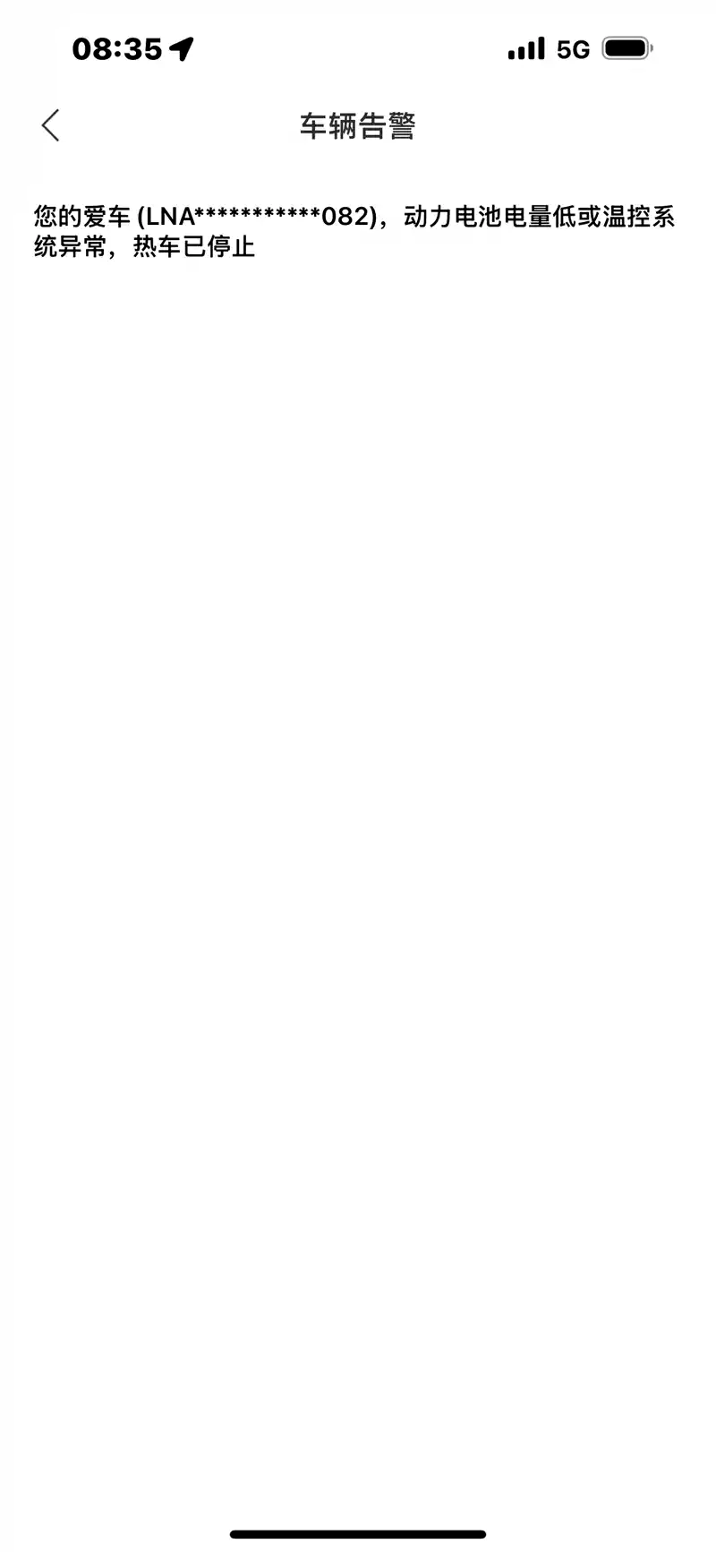

问 车辆温控系统异常?大家有过这种情况吗? 删除 推荐精华 置顶 取消置顶 关闭回复 打开回复 推荐编辑 楼主禁言 移动帖子 重置头像 操作记录 yigerenhuodejing 0浏览 · 2025-02-26 11:03· 发布于北京 半年了,冬天的车都是现实温控系统异常,去店里检查过一次说没问题也检查不出来啥问题,然后今天早上仪表又出现了这个温控系统检查的报警,大家有过这种情况吗?电控系统是干嘛的?? 举报 打开汽车之家 阅读体验更好 相关问题 更多 问无法上网 0回答 全部回复 只看楼主 三电老王 关禁闭 已屏蔽 温控系统故障,这个就代表咱们车辆过热或者说过冷导致的这种情况,建议把咱们这个热循环系统就是热管理系统,比如说咱们的这个水泵啊包括咱们这个防冻液是否过少啊,这些都要进行一个检查。 2025-02-26 11:06 回复 沙发 屏蔽此人 举报 删除 取消删除 禁言 重置头像 共有条对话 > 偷油的不一定是老鼠 关禁闭 已屏蔽 你这个大概率是PTC绝缘出现问题,检查ptc绝缘的时候必须先断开低压电瓶,然后断开高压插头,然后用万用表去测一下,有问题直接更换就可以解决问题,你可以去试一下 2025-02-26 11:06 来自河北 回复 板凳 屏蔽此人 举报 删除 取消删除 禁言 重置头像 共有条对话 > 成轩艺术 关禁闭 已屏蔽 埃安已经放弃lx车型,那么多年车机没升级,问题还会越来越多,换车吧! 2025-05-22 00:52 回复 地板 屏蔽此人 举报 删除 取消删除 禁言 重置头像 共有条对话 > 还想在主楼增加内容?点击续写主楼内容 登录 参与更多互动 发表回复 打开App,查看更多评论 首 页 上一页 下一页 末 页 跳 转 取 消 还想在主楼增加内容?点击续写主楼内容 登录 参与更多互动 系统故障 发表回复 图片最多上传9张 微信好友 微信朋友圈 新浪微博 QQ好友 QQ空间 取消 相关推荐 加载中
