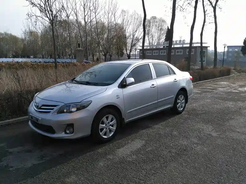

买了一台,12年12月份的。1 2款1.6自动GL。灰色,目前此车跑了11万公里。百公里油耗,加入中石化,92号乙醇汽油,百公里,油耗十二升。还没有查这台车的保养记录。机油是刚刚换过的,变速箱油不知道换没换过,空调滤芯和空气滤芯不知道换没换过。火花塞也不知道换没换过,节气门也不知道是否应该清洗,我现在应该怎么办?才能把油耗降下来,去四s店做检测吗?求各位大神来帮忙啊,真是愁死我了。

做为老乡来说,现在这季节市区油耗这些正常。不过1.6是很省油的,你入手时这里程数就该大保养,油液全换,火花塞可以换了。有用请采纳。
半壶水林同学 关禁闭 已屏蔽
你加乙醇汽油肯定会高的,你又加一箱无铅汽油试试,看看会不会低点,如果不行就建议去检查一下

乙醇本来油耗就高,关键还不便宜。

这个还是去检测一下吧,什么都不知道就买了也是需要勇气
飞翔的蓝鹰 关禁闭 已屏蔽
花冠
1先清洗节气门,
2如油耗降不下来,在换火花塞,
3检查是否烧机油,
4清洗三元催化器
冰雨cs 关禁闭 已屏蔽
卡罗拉
节气门清洗了吗

多少钱购入的,这款4AT本来就不怎么省油哦。

第一,如何计算的油耗11L?
第二,是否短途低速用车?
东北三省没有无铅汽油,全是乙醇汽油,没办法

乙醇本来油耗就高,关键还不便宜。
东北只有乙醇汽油没办法的。

第一,如何计算的油耗11L?第二,是否短途低速用车?
市区用车,极少数上高速一般用车不超过00公里每小时

1先清洗节气门,2如油耗降不下来,在换火花塞,3检查是否烧机油,4清洗三元催化器
不烧机油

你这个情况想都不用想就知道,你肯定换的机油不是5w-20的,而是自作主张换的30或者40的黏度
围观群众之一 关禁闭 已屏蔽
换20的机油,换空滤,换火花塞。

这个问题太简单了,直接去修理的地方,跟他们说,把那几个玩意拆下来,空滤,火花塞,节气门这些都是随手的事,然后看老化没有,不行就换了。
