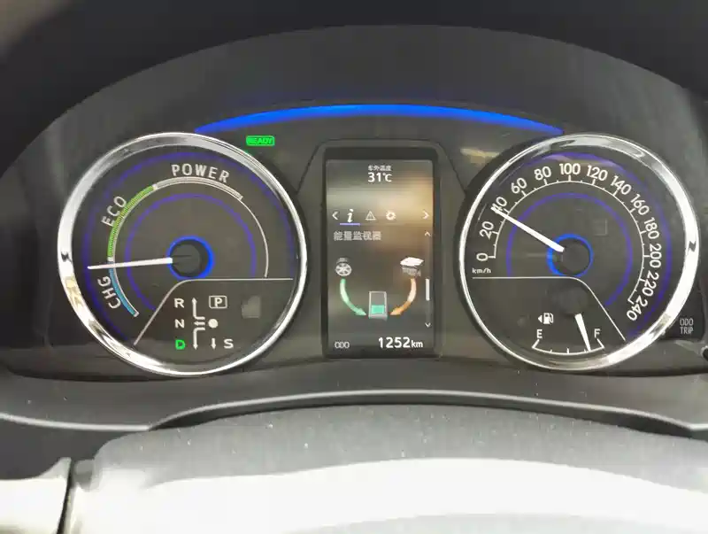

双擎开了将近两个月,总体来说各方面都比较满意。开这车明显改变了我的驾驶习惯,和开CX-5的暴力油门完全不同的感受。根据能量流动图,来控制油门的深浅收放,不仅仅是节油的问题,更是一种和开汽油车不同的驾驶体验。按理说,只有在驱动电池低于或等于两格电时,发动机才会忽视行驶状态强制启动为电池充电。但有几次,电池还有3~6格电时,当时车子是在不给油不刹车的滑行状态,竟也发现在动能回收给电池充电的同时,发动机也启动为电池充电,时间都不长,而后又一且正常。如下图所示。这种状态出现的极少,所以抓拍不容易。想问问看,有没有双擎车友也遇到过这样的问题。

是备刹滑行么?还是点着油门滑行?卡混这车,我的体会:右脚基本只有两个动作,一是踩或松油门(不是维持某个油门深度,而是持续踩下去或“对数式曲线”松上来),二是备刹或刹车。实际上,其他车也差不多。这种开法最安全,最快捷,也最经济节约。慢慢跟车挪动时,用刹车控制车速,此时都是电池带着跑。
另外一个可能的原因,实际工况和屏幕显示不一定完全同步,特别是切换频繁的时候。这个和编程方面的算法实现、多线程、UI显示延迟等等有关。这一点我没把握,看不到它的源码,只是臆测。请勿喷。

电瓶的电压太低,发动机会启动给充电,这样充电更换,你要深踩刹车,发动机就会关闭。

发动机强启充电会把电充到3格,这个时候车正在行驶,并抬油门,就是你这个图

这个图是电刚从4格掉到3格。我想说的是就算在5、6格电,也有过这样的情况出现

从电压的角度来解释,貌似更合理。谢谢!

暖机
或者其他的ECU判定需要启动发动机的时候

我的也是这样的,经常在高架,高速这种发动机长时间介入的情况下出现,应该是为了保持动力的响应吧。

我的不是高速行驶哎,是低速滑行。保持动力响应?是不是也有可能

相信900万辆的验证,相信丰田的实力,你不可能做到毫秒级控制,相信你的ECU和PCU!

刚提车一周,正在本地双擎群询问此问题呢。我的车也是,电池4格及以上,偶有发动机同时提供动力并给电池充电,估计是界面显示有个延迟吧。

不是延迟。但这种情况也不是经常出现,偶尔会有。应该是特意设计的,估计是当时的行驶状态触发了这个充电程序。

我也有过这样的情况,应该正常的,有可能是发动机温度过低,预热吧
