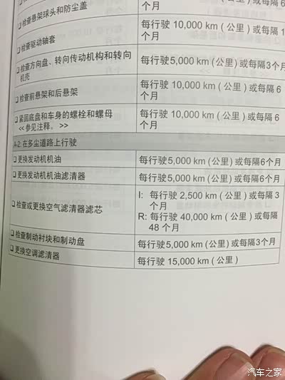

谢谢回复,我的是14款的卡罗拉,买了不到半年,才跑6000公里不到,按保养手册上说是10000公里,并没有说时间是多久

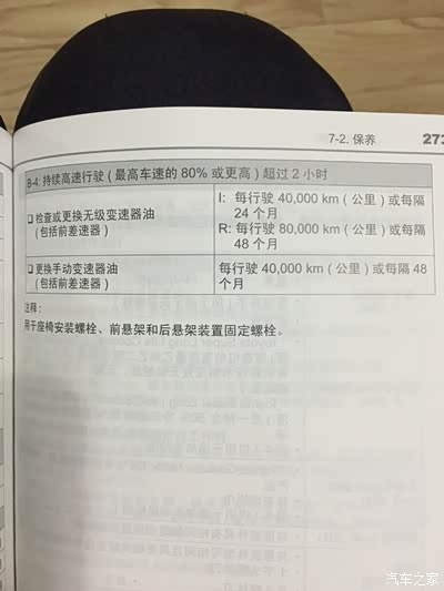

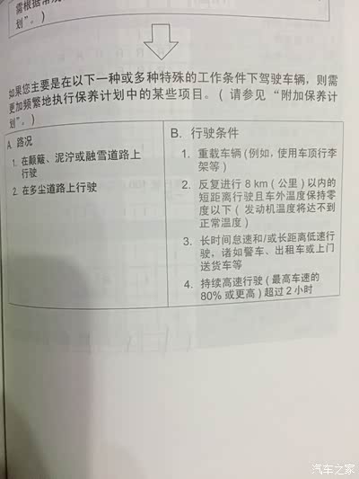

我问过一汽丰田的,新卡10000一保没错,但是根据使用环境调整,就像上面发的图
