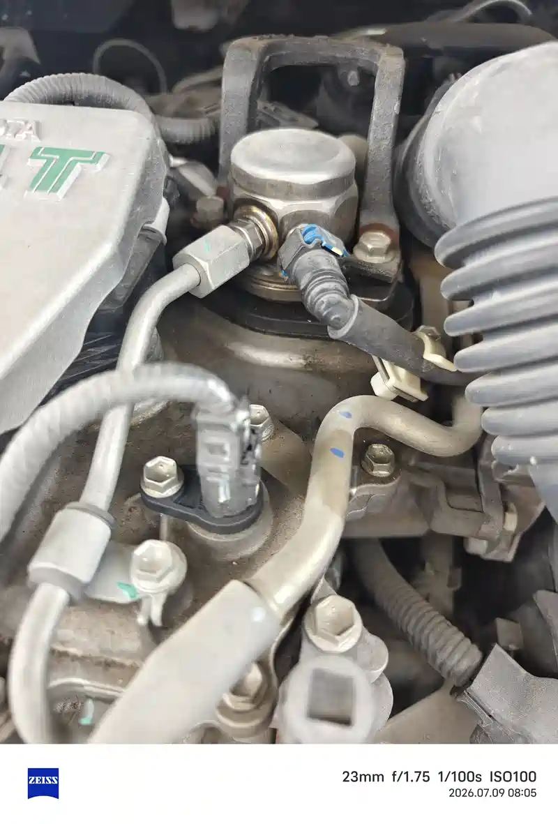

问 8年的卡罗拉1.2T这是漏油吗? 删除 推荐精华 置顶 取消置顶 关闭回复 打开回复 推荐编辑 楼主禁言 移动帖子 重置头像 操作记录 花落花飞舞 0浏览 · 2026-07-09 08:18 今早加玻璃水发现发动机这个位置有渗油现象,各位大佬这是什么问题。 举报 打开汽车之家 阅读体验更好 相关问题 更多 问14款鼓风机异响 0回答 问对比买车 0回答 问卡罗拉新车有问题了 0回答 问主驾驶门把手拉手松了 0回答 问变速箱油 0回答 问雨刮臂螺丝盖好小? 0回答 全部回复 只看楼主 跳舞的小松鼠 关禁闭 已屏蔽 哈弗H6 不算漏油,顶多算有点渗油,应该橡胶密封圈老化失效导致的。像这种少量渗油单独换密封圈就行了,后面如果油量变大了,就直接换整套油泵,能杜绝后续隐患。 07-09 08:35 回复 沙发 屏蔽此人 举报 删除 取消删除 禁言 重置头像 共有条对话 > 金色枫叶91 关禁闭 已屏蔽 逍客 看这位置应该是涡轮机油进油管按头的密封圈老化造成的渗漏,你摸一下左边的那个金属管接头下是不是有油腻?有的话将这些油腻都擦干净,再用车一两天后再观察就能比较精准找到渗漏点,再去检修更换,这问题不大。 07-09 08:35 来自湖北 回复 板凳 屏蔽此人 举报 删除 取消删除 禁言 重置头像 共有条对话 > 阿杰瑞米瓦德 关禁闭 已屏蔽 奔驰C级 这种看着还是挺少的,大概率不是漏,有时间可以找个店去检查一下,哪不行就换哪。 07-09 08:40 来自吉林 回复 地板 屏蔽此人 举报 删除 取消删除 禁言 重置头像 共有条对话 > 为梦而飞86 关禁闭 已屏蔽 威驰FS 这个高压油泵有召回的,看看你的在不在范围内。 07-09 11:47 来自广东 回复 屏蔽此人 举报 删除 取消删除 禁言 重置头像 共有条对话 > 唐三丈的老爸 关禁闭 已屏蔽 卡罗拉 这是高压泵渗油,以前召回了很多,但是还是有很多车会发现。感觉不严重。不用管。或者看看召回公告有没有你 07-09 20:40 来自 回复 屏蔽此人 举报 删除 取消删除 禁言 重置头像 共有条对话 > 高山流水007843321 关禁闭 已屏蔽 确实是油,你说的是那个银色金属圆柱体把??那是高压油泵,顶部的管路接口周围有明显的黑色油泥和深色油渍,典型的燃油或者机油渗漏后积聚灰尘形成的典型特征。可以去修理厂检查。如果是密封圈问题,更换一个几块钱的橡胶圈就行 07-10 08:43 来自吉林 回复 屏蔽此人 举报 删除 取消删除 禁言 重置头像 共有条对话 > 小刚1391 关禁闭 已屏蔽 瑞虎3x 这个高压油泵应该召回过、你查一下有没有你、我的23款也召回过、通过邮政快递寄的召回通知、很容易漏接、差点不知道、我让***查了一下、不在召回范围、 07-12 10:20 来自山西 回复 屏蔽此人 举报 删除 取消删除 禁言 重置头像 共有条对话 > WX去掉AAAA 关禁闭 已屏蔽 ***,我刚查了,我的也在召回范围,9NR的,17款改款的1.2T车,17年买的,现在还管吗? 07-15 09:26 来自浙江 回复 屏蔽此人 举报 删除 取消删除 禁言 重置头像 共有条对话 > WX去掉AAAA 关禁闭 已屏蔽 ***,我的是17年改款1.2t的车,9NR的,17年买的,现在都8-9年了,还管吗?我查了,是召回范围内的车 07-15 09:29 来自浙江 回复 屏蔽此人 举报 删除 取消删除 禁言 重置头像 共有条对话 > 修配厂丁工 关禁闭 已屏蔽 迈腾 换高压泵的钢垫,但是你这个漏的不算严重,这样维持着也行。 07-30 13:44 来自吉林 回复 屏蔽此人 举报 删除 取消删除 禁言 重置头像 共有条对话 > 冀617 关禁闭 已屏蔽 宝马1系(进口) 您这车8年多少公里啦,现在油耗平均多少呀。 08-18 15:36 来自河北 回复 屏蔽此人 举报 删除 取消删除 禁言 重置头像 共有条对话 > 还想在主楼增加内容?点击续写主楼内容 登录 参与更多互动 发表回复 打开App,查看更多评论 首 页 上一页 下一页 末 页 跳 转 取 消 还想在主楼增加内容?点击续写主楼内容 登录 参与更多互动 系统故障 发表回复 图片最多上传9张 微信好友 微信朋友圈 新浪微博 QQ好友 QQ空间 取消 相关推荐 加载中
