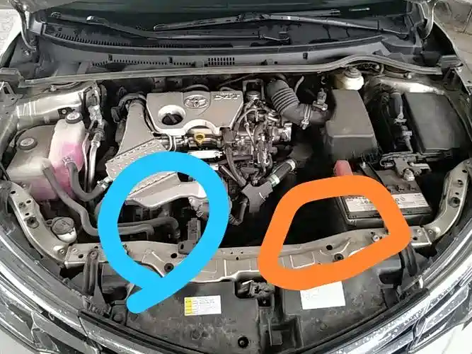

问 问老卡车主,2017款1.2T水箱冷却风扇是不是一个热一点, 删除 推荐精华 置顶 取消置顶 关闭回复 打开回复 推荐编辑 楼主禁言 移动帖子 重置头像 操作记录 hsharsen 0浏览 · 2026-04-28 22:56· 发布于广东 开了这么久才发现,广州29度气温,开高速70公里、开空调,加雨刷水,才发现近电池的风扇的风,一边很热,一边没这么热,是不是水箱有问题?冷却液回路的水也是热的。 举报 打开汽车之家 阅读体验更好 相关问题 更多 问卡罗拉4年半电瓶 0回答 问卡罗拉更换燃油滤芯 0回答 问1.2T卡罗拉 0回答 问变速箱油 0回答 问卡罗拉双擎电池问题 0回答 问18款卡罗拉双擎故障 0回答 全部回复 只看楼主 平阔台 关禁闭 已屏蔽 哈弗大狗 这是正常情况。这俩风扇各司其职,一个负责给发动机降温,一个给空调散热。开空调后两边工作负荷不一样,温度自然就不一样。只要车子水温正常、没报警、冷却液也不缺,水箱就没问题,放心开就好。 04-28 23:06 来自山东 回复 沙发 屏蔽此人 举报 删除 取消删除 禁言 重置头像 共有条对话 > 生丝竹6198 关禁闭 已屏蔽 两边的风扇的热度不一样,是比较正常的啦,因为这两个风扇,一个是负责给发动机散热的,一个是负责给空调散热的,两个地方的这个负荷不一样,所以他的这个散热的功率也是有所不一样的,只要不报警就是正常的了 04-29 02:53 回复 板凳 屏蔽此人 举报 删除 取消删除 禁言 重置头像 共有条对话 > 唐三丈的老爸 关禁闭 已屏蔽 卡罗拉 一个主风扇,一个负风扇,一个主要给发动机降温,一个主要给空调工作,但是好像又相互协作的。水温没有报警,理论上不管。你看看防冻液有没有少就是了。我才不去关注这个东西呢,它根本不会有问题。 04-29 07:57 回复 地板 屏蔽此人 举报 删除 取消删除 禁言 重置头像 共有条对话 > 还想在主楼增加内容?点击续写主楼内容 登录 参与更多互动 发表回复 打开App,查看更多评论 首 页 上一页 下一页 末 页 跳 转 取 消 还想在主楼增加内容?点击续写主楼内容 登录 参与更多互动 系统故障 发表回复 图片最多上传9张 微信好友 微信朋友圈 新浪微博 QQ好友 QQ空间 取消 相关推荐 加载中
