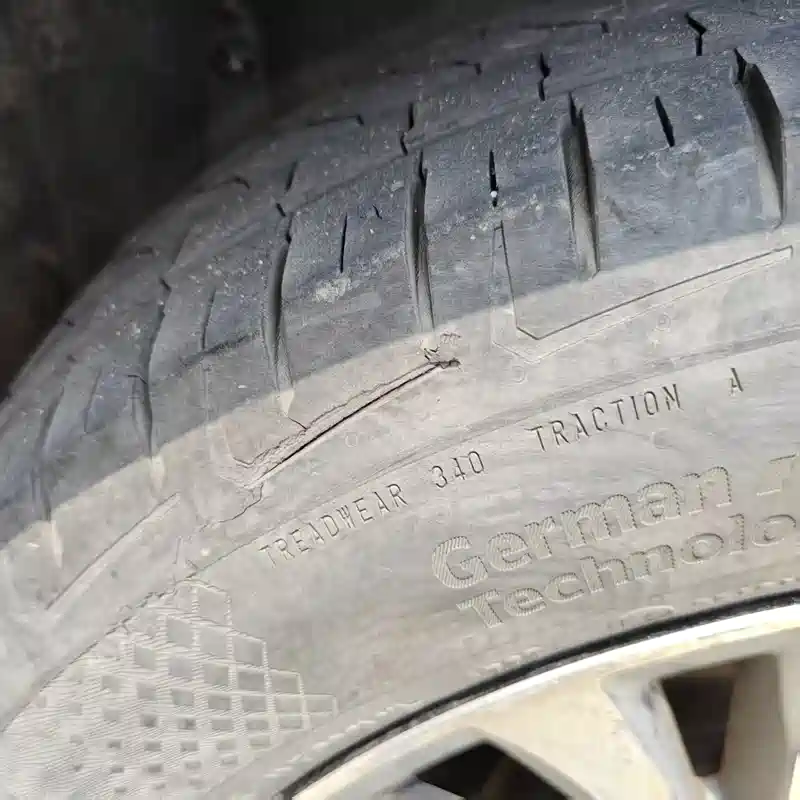

问 后轮胎壁裂了要不要换? 删除 推荐精华 置顶 取消置顶 关闭回复 打开回复 推荐编辑 楼主禁言 移动帖子 重置头像 操作记录 tb56248698268 0浏览 · 2026-03-23 12:23· 发布于广东 后轮胎壁裂开一个口子要不要换? 举报 打开汽车之家 阅读体验更好 相关问题 更多 问卡罗拉双擎准备改气 0回答 问油箱内的这个是什么? 0回答 问卡罗拉新车有问题了 0回答 问卡罗拉灯光调节问题 0回答 问这是后备箱漏雨了吗 0回答 问京东会员送免费洗车啦 0回答 全部回复 只看楼主 小青蛙一只 关禁闭 已屏蔽 长城C30 1、车子跑了多少公里了?如果超过10万公里了,最好是换一下,毕竟看图片,这个口子还是很长的。2、如果车辆里程值不大,而且平时也就市区代步开,你凑合开,不换,问题也不大。不过建议你定期检查胎压。 03-23 12:31 来自河北 回复 沙发 屏蔽此人 举报 删除 取消删除 禁言 重置头像 共有条对话 > 江上飞白鹤 关禁闭 已屏蔽 哈弗大狗 口子有点深。如果只是市区开,没大问题。上高速要换胎。 03-23 12:37 来自福建 回复 板凳 屏蔽此人 举报 删除 取消删除 禁言 重置头像 共有条对话 > Memory丶龙影 关禁闭 已屏蔽 卡罗拉 看情况!用手轻轻剥开,检查有没伤到里面钢丝层,图片和肉眼检查还是有一定视觉差别。如果伤口不深,就外面一点浅划伤,可以网购黑色的轮胎修补胶弄弄,市区不高速还是没问题的,毕竟才3年几万公里。伤口深伤到里面钢丝布帘还是得换了,毕竟一个轮胎的钱,没有什么比自己的命重要。安全第一!轮胎,刹车,刹车盘,刹车油,关乎安全的,这些都是非常重要的。 03-23 13:05 来自广东 回复 地板 屏蔽此人 举报 删除 取消删除 禁言 重置头像 共有条对话 > 南诏书生 关禁闭 已屏蔽 卡罗拉 换吧,300多块钱的事,要是后期开高速轮胎出问题就麻烦了 03-23 13:13 来自福建 回复 屏蔽此人 举报 删除 取消删除 禁言 重置头像 共有条对话 > 魔天使 关禁闭 已屏蔽 换吧,安全点,现在也不贵 03-23 15:35 来自贵州 回复 屏蔽此人 举报 删除 取消删除 禁言 重置头像 共有条对话 > 杰Marco 关禁闭 已屏蔽 换的翻新胎吧,正常怎么可能这样裂开。翻新胎就是这样贴皮贴上去的,所以一般都会掉皮。 03-24 09:10 来自广东 回复 屏蔽此人 举报 删除 取消删除 禁言 重置头像 共有条对话 > 唐三丈的老爸 关禁闭 已屏蔽 卡罗拉 你说途虎买的?怎么感觉不像正品,只是感觉,三年这样,你可以直接去途虎索赔试一试。说不定换新的!途虎一般不会有假啊 03-24 10:15 回复 屏蔽此人 举报 删除 取消删除 禁言 重置头像 共有条对话 > 鲜乐 关禁闭 已屏蔽 你们都换什么胎 03-24 10:21 来自福建 回复 屏蔽此人 举报 删除 取消删除 禁言 重置头像 共有条对话 > 彩虹天堂呀 关禁闭 已屏蔽 宝来 胎壁裂口必须换,不能补、不能继续用,非常危险,别省这点钱,立刻换胎,正常开就换同规格新胎。 03-24 14:52 来自吉林 回复 屏蔽此人 举报 删除 取消删除 禁言 重置头像 共有条对话 > 杰Marco 关禁闭 已屏蔽 京东自营 马牌UCJ,16寸最便宜300一条,包安装动平衡。 03-26 10:07 来自广东 回复 屏蔽此人 举报 删除 取消删除 禁言 重置头像 共有条对话 > 无影无迹123 关禁闭 已屏蔽 轮胎没气开去补胎,磨了侧面一圈,轮胎里面没事,没粉末,汽修店师傅说不用换,还可以跑高速,心里感觉有点膈应,用不用换 03-28 23:03 来自广东 回复 屏蔽此人 举报 删除 取消删除 禁言 重置头像 共有条对话 > 还想在主楼增加内容?点击续写主楼内容 登录 参与更多互动 发表回复 打开App,查看更多评论 首 页 上一页 下一页 末 页 跳 转 取 消 还想在主楼增加内容?点击续写主楼内容 登录 参与更多互动 系统故障 发表回复 图片最多上传9张 微信好友 微信朋友圈 新浪微博 QQ好友 QQ空间 取消 相关推荐 加载中
