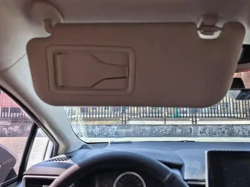

遮阳板异响烦人 删除 取消推荐 置顶 取消置顶 关闭回复 打开回复 推荐编辑 楼主禁言 移动帖子 重置头像 操作记录 巴楚菇 0浏览 · 2026-03-22 16:53· 发布于新疆 2022年1月卡罗拉,走在颗粒路面上,遮阳板化妆镜共振异响,我夹了一个牙签,似乎不太管用,有什么好法子吗? 举报 打开汽车之家 阅读体验更好 相关问题 更多 问卡罗拉大灯罩模糊泛黄 0回答 问卡罗拉中网格删 0回答 问卡罗拉多少钱 0回答 问1,2卡罗拉波箱油 0回答 问这样操作稳妥吗? 0回答 问二级经销商靠谱吗? 0回答 全部回复 只看楼主 彩虹天堂呀 关禁闭 已屏蔽 奥迪A4L 盖板是塑料旷量和薄铁皮共振,牙签硬接触只会挪位置,不减震。贴绒布胶带或者泡棉胶,卡罗拉遮阳板异响会好。 03-24 14:58 回复 屏蔽此人 举报 删除 取消删除 禁言 重置头像 共有条对话 > 跳舞的小松鼠 关禁闭 已屏蔽 哈弗H6 用薄款海绵胶或绒布胶带剪 2~3 小条,贴在化妆镜盖板内侧边缘,或贴在盖板和遮阳板接触的卡扣位。填充缝隙、消除共振,比牙签稳10倍,完全不影响开关。 03-22 17:07 来自重庆 回复 沙发 屏蔽此人 举报 删除 取消删除 禁言 重置头像 共有条对话 > 车界视典 关禁闭 已屏蔽 皓影 有个很简单的办法:摘下遮阳板右侧。用窄的不干胶,在遮阳板的轴上缠绕五层左右(装回后不松旷为标准),再安装回挂钩里即可! 03-22 17:37 来自黑龙江 回复 板凳 屏蔽此人 举报 删除 取消删除 禁言 重置头像 共有条对话 > 唐三丈的老爸 关禁闭 已屏蔽 卡罗拉 我咔了点纸在那个槽里,或者拿稍微厚点的纸团压在里面。的确烦人呢 03-22 19:07 回复 地板 屏蔽此人 举报 删除 取消删除 禁言 重置头像 共有条对话 > 彩虹天堂呀 关禁闭 已屏蔽 奥迪A4L 盖板是塑料旷量和薄铁皮共振,牙签硬接触只会挪位置,不减震。贴绒布胶带或者泡棉胶,卡罗拉遮阳板异响会好。 03-24 14:58 回复 屏蔽此人 举报 删除 取消删除 禁言 重置头像 共有条对话 > 水手9079 关禁闭 已屏蔽 这个遮阳板挺容易坏的。 03-24 15:40 来自湖北 回复 屏蔽此人 举报 删除 取消删除 禁言 重置头像 共有条对话 > 旋律丶Turbo 关禁闭 已屏蔽 检查异响的发声位置 找到精准点之后 自己粘点植绒的电工胶布 搞定! 03-25 11:41 来自福建 回复 屏蔽此人 举报 删除 取消删除 禁言 重置头像 共有条对话 > 还想在主楼增加内容?点击续写主楼内容 登录 参与更多互动 发表回复 打开App,查看更多评论 首 页 上一页 下一页 末 页 跳 转 取 消 还想在主楼增加内容?点击续写主楼内容 登录 参与更多互动 系统故障 发表回复 图片最多上传9张 微信好友 微信朋友圈 新浪微博 QQ好友 QQ空间 取消 相关推荐 加载中
