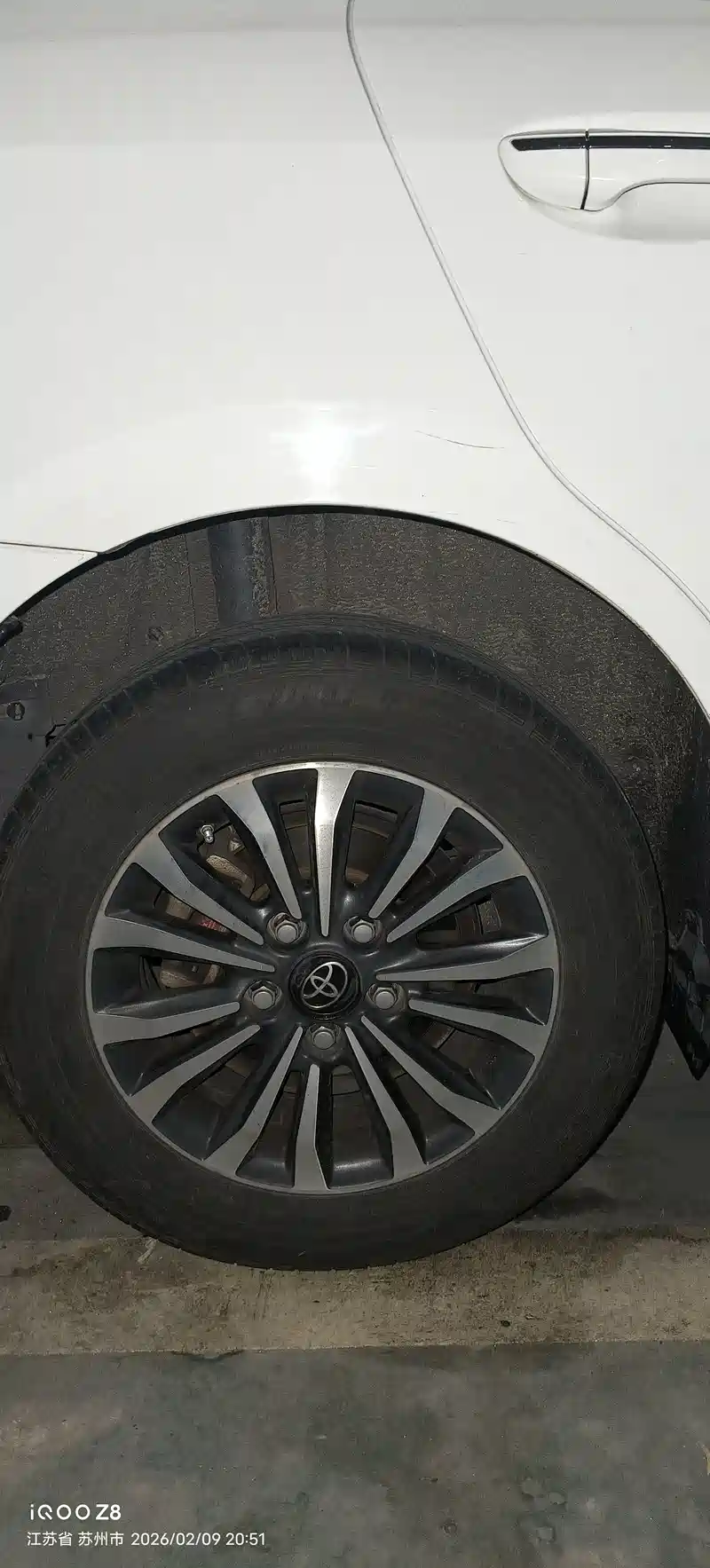

18年卡罗拉1.2t纯油版,30万公里,如图,最近突然发现两个后轮,轮胎上沿和轮眉之间的间隙变大了,且右后轮的间隙比左后轮的大,大概多一个手指左右,请问一下各位缠腰,这是什么原因?跟避震的老化有关吗?如何修理?可以放任不管吗?感谢🙏🏻

感觉你这个空间真的有点儿大呀。 嗯,不过左边和右边相差1指的距离的话,你是常见的,好像我的也是这样子。

你开了8年、30万公里,弹簧早就被压软、塌不住车高了,而且左右两根弹簧老化程度不一样 → 右边比左边更软 → 右边间隙反而更大。建议换一对后减震 + 一对后弹簧,500多块钱

大概率是后避震弹簧老化变软或者避震器失效,也可能是悬挂胶套松旷,间隙变大还左右不一样,不能放任不管,会影响操控和轮胎磨损,去店里检查下弹簧和避震,该换就换。

去检查下不就知道了,看公里数那么大了,应该损耗件差不多到更换的时候了
