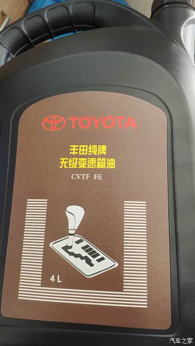

2017款改款卡罗拉1.2T,8年六万公里,需要换波箱油吗?四S店循环换油要1580元,在京东买了田(TOYOTA)一汽原厂无级变速箱油CVTF FE,让维修店重力更换,有问题?

没必要,过10w再换也不迟。即使换也是重力换,切记!

可以换,你买的丰田原厂CVT FLUID FE油是对的。按你现在6万公里8年车龄,优先选“重力更换”更好,4S店循环机报价1580元偏贵,卡罗拉这类家用CVT不必强求循环机。
懒惰滴小蜜蜂 关禁闭 已屏蔽
重力更换适配该车型,虽换油率约60%,但对日常家用、无激烈驾驶的车况完全足够,且避免循环机高压可能损伤老车变速箱密封件的风险。

2017款改款卡罗拉1.2T的CVT变速箱6万公里需换油,此里程选重力更换即可,无需4S店1580元的循环换油(易因油压影响变速箱),你用京东购入的一汽丰田原厂CVTF FE油找维修店重力更换完全没问题,性价比更高,更换时让维修店放净旧油、加注足量原厂油即可。

2017款改款卡罗拉1.2T 8年6万公里该换CVT波箱油了,用一汽丰田原厂CVTF FE油找维修店重力换完全没问题,比4S循环换划算又稳妥。

保养换机油的时候让师傅放一点变速箱油出来看看成色,还是粉色的我就觉得没必要这么早换,如果放出来的乌漆麻黑的那肯定要换掉了。我四万多那会放出来点,还是粉色就没换了,18的卡罗拉1.2

就算不换,正常开30万公里没有问题。我好几个朋友都没有换,但是我还是换了7年九万多换的,看起来好很好,4S换的,没有换滤芯服务

记住了  循环机是属于维修项目  重力换才是保养项目

变速箱油必须4S重力换,要不宁愿不换!CVT变速箱油必须用原厂的,品牌变速箱油会大大增加变速箱损坏的几率,同时非4S的丰田原厂配件一律视为假货,因为丰田的配件从不在市面上销售,也不存在任其他销售渠道,只给4S供货!不排除市面上确实有部分正品配件通过某些渠道流出来,但是你有没有能力辨别真假!4S换一次比外面就算多花几百块钱就多花了,一辈子能换几次变速箱油,何必为了这几百块钱承受车子损坏的风险,车坏了可就不是几百块钱的事了!

东莞这边的4S店,都说要循环机换,没办法前几天在某东买了纯牌波箱油,去维修店换,换完上高速出现加油无力声音很响,维修店的老板说可能是加多了一点,晕!!!!后来去放掉了一点,开一段时间看看。
