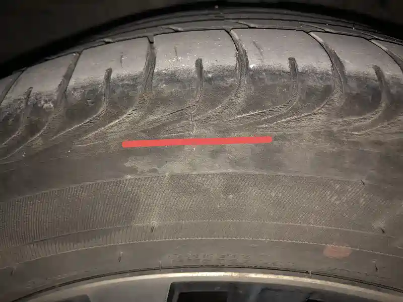

普利司通的两前轮胎,侧壁有裂纹,3年5万多公里,需要换吗

卡罗拉 原厂轮胎在3年前换了,换的还是普利司通的轮胎,22年10月份产的,目前用了3年5万多点公里, 去4s店保养,师傅说前轮胎侧壁老化,有裂纹,需要更换,如下图,当时没有换,咨询下老哥们,麻烦看下需要换吗?平时用车也会走高速,道路整体状况还好。谢谢~

从图片上看,胎壁皲裂严重,高速有爆胎的危险,需要尽快更换,

侧壁裂纹若仅为表层橡胶老化细纹,且深度未达帘线层,可暂时继续使用,但需定期检查;若裂纹较深、出现鼓包,或常跑高速,建议更换,避免高速爆胎风险。同时注意轮胎胎压,避免气压过高加速老化。

轮胎的侧壁是比较薄的,你照片上的老化裂纹还是有点多!市区用用还勉强可以撑一阵,但是如果要跑高速的话,建议还是尽快换呢,车速一起来,风险还是大的

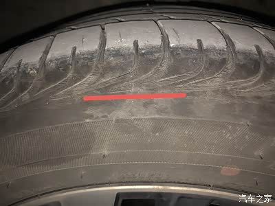

老化而已,能用,你想换就换,图二和图四那种要稍微严重一点,短期内问题不大。胎压不要低。你感觉抓地怎么样了?刹车距离呢?不行就换。我的七年十万换的

原车7年8万公里换的  到处都是裂纹 这轮胎裂纹太正常了  气压足一点 换做我 我是不会换的 才3年

市区开完全没问题,不过考虑安全也该换了

换,又不贵,

我五年12万公里换的

这轮胎外表有皲裂还算好!胎纹深度也还可以,平时跑车路况还算好的话,这个轮胎还可以继续使用。轮胎也不会那么娇气的,我原来买的一台二手爱丽舍,上面的轮胎都有十年了,后面一条轮胎侧壁还鼓了一个包(一直都不知道),在我手里还跑了几趟上千公里的长途,后来换胎(还是换的本地轮胎店里别人换下来的二手轮胎)都没有爆胎。

这是正常的老化不算毛病

哈哈。我的以前也是这样,照样开了5年8万公里才换掉

我23年出买的车轮胎现在也是老化了

普利司通的正常表现罢了

原厂普利世通,我6年7万公里都没换胎,你这都换2次了,我觉得跑到10万公里换都没问题!

六个年头,五万多公里
