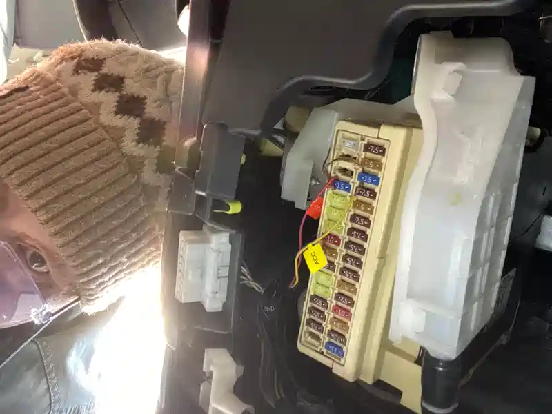

问 喷水电机不工作了,可能是保险坏了,哪位车友换过? 删除 推荐精华 置顶 取消置顶 关闭回复 打开回复 推荐编辑 楼主禁言 移动帖子 重置头像 操作记录 malinghe 0浏览 · 2026-01-06 01:14· 发布于北京 喷水电机没反应了,可能是保险坏了,哪位车友换过? 举报 打开汽车之家 阅读体验更好 相关问题 更多 问老哥们,求教个事,急 0回答 问各位大神,求助求助! 0回答 问卡罗拉驻车制动故障 0回答 问关于A柱松动的问题 0回答 问21款卡罗拉双擎 0回答 问驾驶模式 0回答 全部回复 只看楼主 cntjck 关禁闭 已屏蔽 小蚂蚁 这不保险盒标示了车窗喷洗器15A保险的位置了么,随便拔一个15A的保险对换一下,比如用座椅加热器15A保险,然后再试试能不能喷出水来。其实喷不出水多数不是保险换了,而是喷水电机堵了或者坏了,现在冬季天气冷,你换合格的并且足够耐低温标号的玻璃水了么?别是玻璃水冻住了吧。如果玻璃水没问题,建议先考虑喷水电机是否坏了。 01-06 03:05 来自天津 回复 沙发 屏蔽此人 举报 删除 取消删除 禁言 重置头像 共有条对话 > 唐三丈的老爸 关禁闭 已屏蔽 卡罗拉 北京?先确定是不是冻住了!再去检查,图片不是写得有吗?就那几个看看啊,如果自己不好确认,直接去修车的地方,也不贵 01-06 06:55 回复 板凳 屏蔽此人 举报 删除 取消删除 禁言 重置头像 共有条对话 > 老衲一头秀发5966 关禁闭 已屏蔽 名图 看论坛里有车友分享过更换经验。可先查看保险盒,里面标示了车窗喷洗器15A保险的位置,可拔一个同规格如座椅加热器的15A保险对换,再试喷水。不过卡罗拉喷水电机不工作,不一定是保险问题,也可能是喷水电机堵塞、损坏,玻璃水冻住等原因导致,冬季需确认使用了合格且耐低温标号的玻璃水。 01-06 07:08 来自江西 回复 地板 屏蔽此人 举报 删除 取消删除 禁言 重置头像 共有条对话 > 最终的恋人 关禁闭 已屏蔽 测试一下就知道是不是保险丝坏 01-06 16:36 来自福建 回复 屏蔽此人 举报 删除 取消删除 禁言 重置头像 共有条对话 > b2iuapx5 关禁闭 已屏蔽 我是喷水的三通阀冻裂了,听见响不喷水 01-06 22:00 来自湖北 回复 屏蔽此人 举报 删除 取消删除 禁言 重置头像 共有条对话 > 彩虹天堂呀 关禁闭 已屏蔽 长安星卡PLUS 换保险丝前务必熄火断电,避免短路。若更换保险丝后立即再次熔断,说明线路或电机短路,别再换保险丝,直接查电机,冬季加防冻玻璃水,别用自来水,防止结冰损坏电机。 01-08 09:58 来自吉林 回复 屏蔽此人 举报 删除 取消删除 禁言 重置头像 共有条对话 > 还想在主楼增加内容?点击续写主楼内容 登录 参与更多互动 发表回复 打开App,查看更多评论 首 页 上一页 下一页 末 页 跳 转 取 消 还想在主楼增加内容?点击续写主楼内容 登录 参与更多互动 系统故障 发表回复 图片最多上传9张 微信好友 微信朋友圈 新浪微博 QQ好友 QQ空间 取消 相关推荐 加载中
