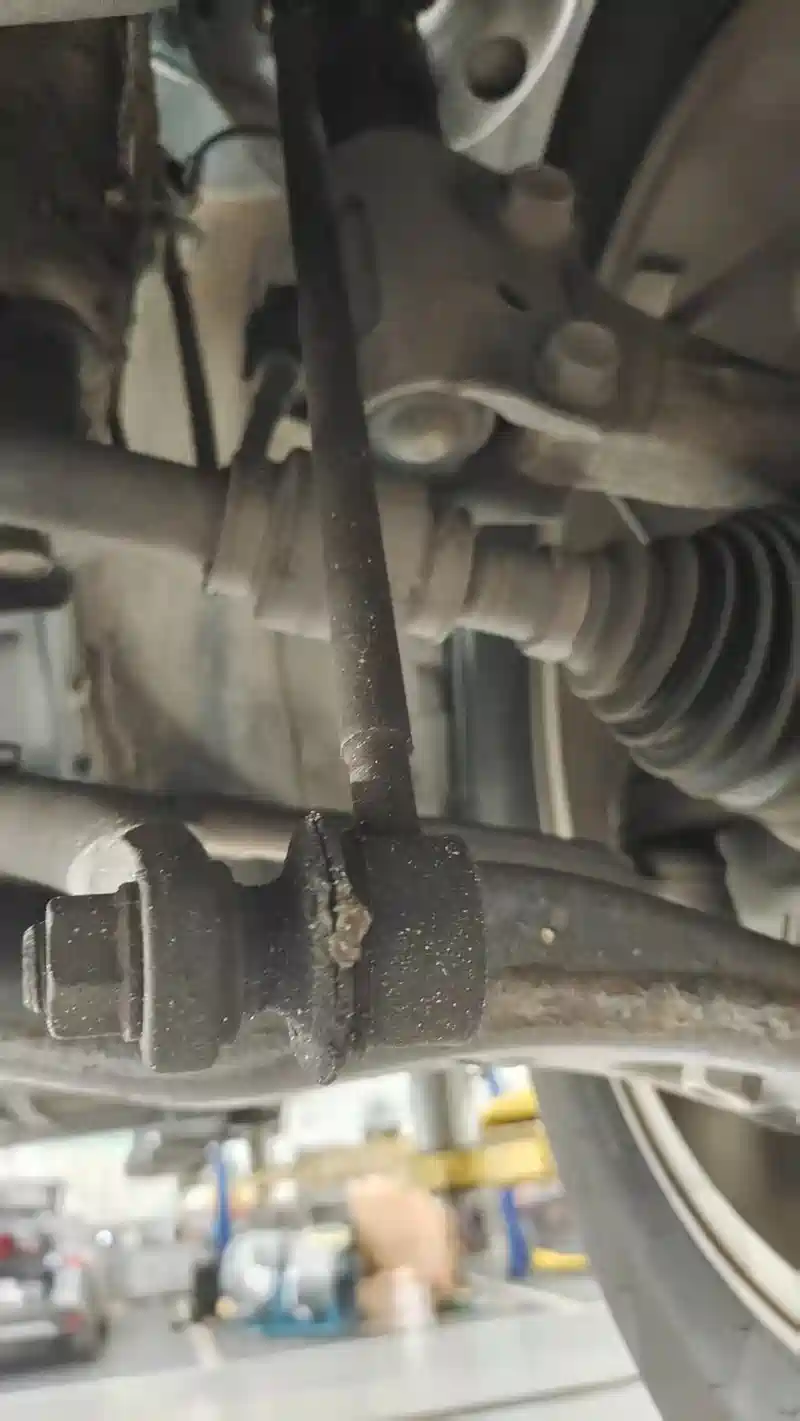

问 请教:各位帮忙看看这是叫方向左右摇摆吗? 删除 推荐精华 置顶 取消置顶 关闭回复 打开回复 推荐编辑 楼主禁言 移动帖子 重置头像 操作记录 fuji999999 0浏览 · 2025-09-28 12:35· 发布于广东 今天去4S店保养,说是这个什么摇摆的胶套坏了要换,两边都要换,288一个,工时60元,贵吗? 举报 打开汽车之家 阅读体验更好 相关问题 更多 问17年卡罗拉原装轮胎 0回答 问混动电池启动总没有电 0回答 问冬季卡罗拉油耗上涨 0回答 问卡罗拉灯光调节问题 0回答 问16寸轮毂j值 0回答 问这是后备箱漏雨了吗 0回答 全部回复 只看楼主 唐三丈的老爸 关禁闭 已屏蔽 卡罗拉 有异响吗?没有就暂时不管,感觉还早,一般8年没有问题。我的八年多了,老化开裂了,但是还没有异响。没有管 2025-09-28 13:05 回复 沙发 屏蔽此人 举报 删除 取消删除 禁言 重置头像 共有条对话 > fuji999999 楼主 关禁闭 已屏蔽 在外面换的话,要多少钱? 2025-09-28 13:55 来自广东 回复 板凳 举报 删除 取消删除 禁言 重置头像 共有条对话 > 买辆小汽车吧 关禁闭 已屏蔽 方向盘左右摇摆确实是个危险信号。低速时车轮发抖跳动多半是转向拉杆变形了。要是方向盘还一边重一边轻,可能是万向节松动或者电子助力模块里的转向角传感器坏了。赶紧去检查下底盘悬挂和转向系统吧,拉杆球头旷了或者方向机漏油都得处理。 2025-09-28 19:36 来自北京 回复 地板 屏蔽此人 举报 删除 取消删除 禁言 重置头像 共有条对话 > fuji999999 楼主 关禁闭 已屏蔽 2025-09-29 09:20 来自广东 回复 举报 删除 取消删除 禁言 重置头像 共有条对话 > 军军的军哥 关禁闭 已屏蔽 卡罗拉 这个部件是左右平衡杆,没有它也估计感觉不到什么,不是什么特重要的部件。照片中的平衡杆球头如果只是胶套破损,而球头没有松旷,那么可以不用理会,等球头松旷有异响了再换也不迟。 2025-10-01 21:36 来自湖北 回复 屏蔽此人 举报 删除 取消删除 禁言 重置头像 共有条对话 > 李凯啊泥膜 关禁闭 已屏蔽 卡罗拉 在外边换连工时都超不过150 2025-11-30 20:44 来自辽宁 回复 屏蔽此人 举报 删除 取消删除 禁言 重置头像 共有条对话 > 旋律丶Turbo 关禁闭 已屏蔽 靠谱平台网购物料 到了找修车厂花点工时费换 。。。 2025-12-04 08:22 来自福建 回复 屏蔽此人 举报 删除 取消删除 禁言 重置头像 共有条对话 > 还想在主楼增加内容?点击续写主楼内容 登录 参与更多互动 发表回复 打开App,查看更多评论 首 页 上一页 下一页 末 页 跳 转 取 消 还想在主楼增加内容?点击续写主楼内容 登录 参与更多互动 系统故障 发表回复 图片最多上传9张 微信好友 微信朋友圈 新浪微博 QQ好友 QQ空间 取消 相关推荐 加载中
