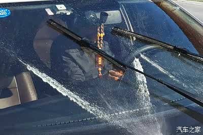

昨天发现玻璃水喷头一个比较正常,另一个水都喷到车顶去了,回去拿了个针轻轻插进去清理了一下喷水孔和孔边的白色水垢,后来喷水角度是正常了,但是早上用好像需要按下喷水档杆(能马上听到水泵的声音)但1-2秒后才喷出玻璃水 喷出才刷雨刮,不知道这样是正常吗?你们的卡罗拉是一按马上喷还是和我的一样???

和以前比较是怎么情况?难道水退回去了?不是一喷就马上出来吗?至少没有1—2秒那么久的反应时间

肯定要等一下啊,但也不用那么长,也就一秒左右吧,毕竟上面的水肯定要回落点的。

好像雨刮喷水器管路没有单向阀,所以按下雨刮开关后延迟一会再喷水很正常。

修好了 拆下引擎盖上面的隔热棉 能看到一个三通的单向阀换了就可以让玻璃水不回流 现在一按雨刮立马呲水
