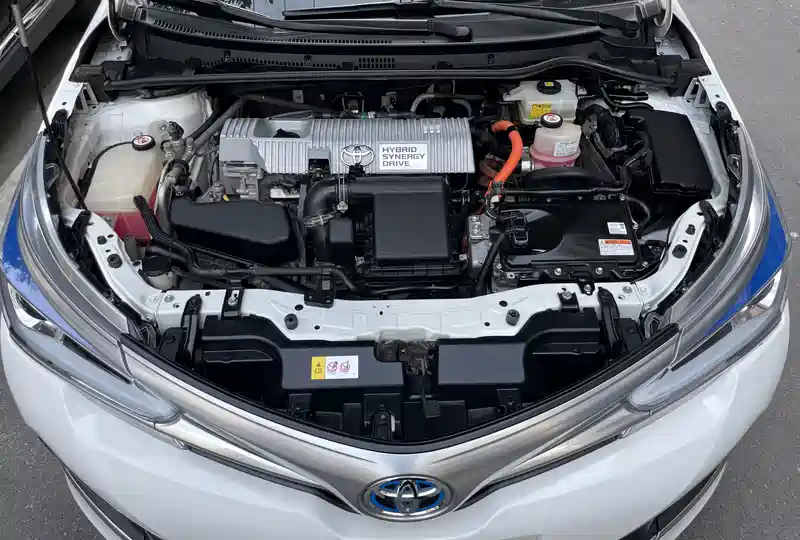

18年的卡罗拉今天5月份的时候在途虎换的刹车油,当时也不知道双擎换刹车油需要进什么ECB模式再更换。就是通过上面加满下面放的步骤换的刹车油。最近逛论坛无意中发现的原来双擎换刹车油还要先进入ECB模式后再跟换   就是想咨询下有没有必要重新按照这个流程重新更换?

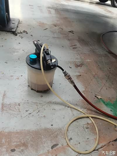

有个换油机械的设备的,几下子就换好。老虎工时费120元+油钱(50---200元都有,丰田的40几元)
上面我说的是燃油1.2T版本换刹车油
双擎可能要贵很多

更换刹车油需要进行真空抽取方式进行更换,由远及近分别更换四轮的刹车油,避免空气进入管路影响制动效果。
