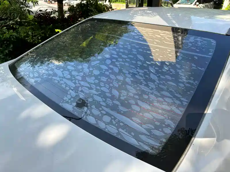

最近这“秋老虎”也太猛了吧,车子在外面晒了几天,后挡风玻璃的膜直接鼓了好多大泡,不仅不美观,开车的时候还挡视线,安全感直线下降。
这膜还是买车的时候贴的,整整用了八年,本来以为能再扛两年,结果败给了今年的高温。现在就想赶紧换个新的,但纠结症犯了:是自己在网上挑好膜买回来之后到汽修店贴?还是直接开车去线下门店,让老板一站式搞定?网上看膜种类多还便宜,但看不到实物又怕买到假货;线下门店能当场选、当场贴,有问题能直接找,但价格是真的不便宜。
另外,选膜也完全没头绪,市面上五花八门的,什么防晒膜、隐私膜、防爆膜,到底哪种适合夏天暴晒啊?有没有懂行的朋友给推荐几款实用又耐用的?还有贴膜的时候有什么需要注意的吗?
求各位老司机支招,分享下你们换膜的经验,救救我这个选择困难症患者!

这种属于劣质膜,一般买车4s就送这种,里面都是胶,撕起一股甲醛臭味。我以前的车就是这样,去贴个好点的膜,去线下门店里选装,有质量保障。

你这个膜都烤起泡了,肯定是基本没有隔热效果,就是可以理解为一个塑料薄膜,肯定是全部更换。你可以在网上查看汽车膜,就会给你推荐就近的店。你去选择隔热率超过 60%以上的,价格 1000 块钱左右,基本上就可以了。它一般有5年质保期。起泡免费更换,而且就近的店也好质保。

哎,我的也差不多这样了,暂时不影响视线,就是太丑了。去年就几个气泡,今天一看,好多了。晚上用针扎了,能把大部分气赶出去,改天去施工试一试。

千万不要自己撕,撕不干净,去店里或者你有熨烫衣服那种蒸汽机,也很容易

千元价位性价比首选国产品牌:航天山由、美基,相近性能只有外国品牌一半左右价钱。两千价位可以考虑龙膜、3M、强生等(前提是必须官方网店或线下买正品,在线下授权店安装)。

八年的膜?还起泡?抓紧换呀 你这估计都撕不起来了 你自己先撕个角起来看看 撕起来很脆的话贴膜店要给你上铲刀铲掉,铲掉加热丝就废了。
