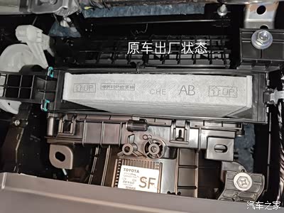

问 空调滤芯装反了吗?厂家说airflow要和up相反 删除 推荐精华 置顶 取消置顶 关闭回复 打开回复 推荐编辑 楼主禁言 移动帖子 重置头像 操作记录 Jssngz 0浏览 · 2025-08-25 10:30· 发布于上海 我的空调滤芯安对了吗?厂家说air flow要和up相反,请问我这个是对的吗 举报 打开汽车之家 阅读体验更好 相关问题 更多 问求助 0回答 问关于A柱松动的问题 0回答 问卡罗拉气囊故障灯亮了 0回答 问家用轿车选哪款适合 0回答 问21款双擎卡罗拉保养 0回答 问京东会员送免费洗车啦 0回答 全部回复 只看楼主 杰Marco 关禁闭 已屏蔽 其实所谓正反都无所谓,但是装好就别让人碰就行了。万一他觉得他那样才是正的,但是你又用了好长时间,那不就把脏东西反过来吸了。。 2025-08-25 13:55 来自广东 回复 沙发 屏蔽此人 举报 删除 取消删除 禁言 重置头像 共有条对话 > 唐三丈的老爸 关禁闭 已屏蔽 卡罗拉 一个是空气流向,一个是向上!卡罗拉空调是空气向下吸的,自己看看就晓得了。一般来说光滑的那面在上面 2025-08-25 16:43 回复 板凳 屏蔽此人 举报 删除 取消删除 禁言 重置头像 共有条对话 > 入云深处V5 关禁闭 已屏蔽 RAV4荣放 标识的方式没有统一,不是原厂纯牌的,得自己判断 2025-08-25 17:03 回复 地板 屏蔽此人 举报 删除 取消删除 禁言 重置头像 共有条对话 > 孤陋_寡闻 关禁闭 已屏蔽 雷凌 原厂是剪头向上是安装方向,仿冒的剪头表示风流(吸入)的方向 2025-08-25 22:42 来自广东 回复 屏蔽此人 举报 删除 取消删除 禁言 重置头像 共有条对话 > COROLLAD4T 关禁闭 已屏蔽 卡罗拉 装错了,单标up可以箭头向上装,标了Air flow就是气流方向箭头,向下才对, 2025-08-26 00:12 来自广东 回复 屏蔽此人 举报 删除 取消删除 禁言 重置头像 共有条对话 > C_Hu 关禁闭 已屏蔽 力狮 up就是向上,Air flow就是空气流向,两种不同的标识,一般横置空调滤空气就是至上(外)而下(内) 2025-08-26 00:46 来自上海 回复 屏蔽此人 举报 删除 取消删除 禁言 重置头像 共有条对话 > 祝福浪漫 关禁闭 已屏蔽 卡罗拉 根据说明书上面的方向说明,很显然这个滤芯装反了。 2025-08-26 06:11 回复 屏蔽此人 举报 删除 取消删除 禁言 重置头像 共有条对话 > 哈七吧嗒 关禁闭 已屏蔽 反了 2025-08-26 07:01 来自上海 回复 屏蔽此人 举报 删除 取消删除 禁言 重置头像 共有条对话 > 山河1 关禁闭 已屏蔽 卡罗拉 空调滤芯两面基本都会分绒毛面和光滑面,丰田车是绒毛面朝上(外部气流从上部进入),光滑面朝下,绒毛面用来吸附进来的空气中灰尘,光滑面出风也是为了防止灰尘和脱落绒毛进入车内被人吸入呼吸道,我专门打开过新车进行了对比 2025-08-26 10:40 来自泰国 回复 屏蔽此人 举报 删除 取消删除 禁言 重置头像 共有条对话 > Dylan沐风 关禁闭 已屏蔽 最简单的不用看什么箭头,看上面的字,字只要是正的装进去就没错 2025-09-02 10:21 来自广东 回复 屏蔽此人 举报 删除 取消删除 禁言 重置头像 共有条对话 > 还想在主楼增加内容?点击续写主楼内容 登录 参与更多互动 发表回复 打开App,查看更多评论 首 页 上一页 下一页 末 页 跳 转 取 消 还想在主楼增加内容?点击续写主楼内容 登录 参与更多互动 系统故障 发表回复 图片最多上传9张 微信好友 微信朋友圈 新浪微博 QQ好友 QQ空间 取消 相关推荐 加载中
