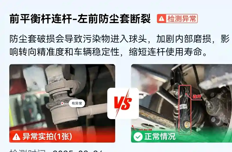

问 平衡连杆防尘套坏了,是换整套还是只换防尘套? 删除 推荐精华 置顶 取消置顶 关闭回复 打开回复 推荐编辑 楼主禁言 移动帖子 重置头像 操作记录 风雨同行9135 0浏览 · 2025-08-24 21:59· 发布于广东 请问各位大佬,平衡连杆的防尘套老化破损,需要更换整套连杆,还是只需要更换防尘套即可,各位帮忙给个建议,谢谢。 举报 打开汽车之家 阅读体验更好 相关问题 更多 问方向盘天热异响。 0回答 问求助:途虎机油选择 0回答 问大灯发黄怎么弄 0回答 问卡罗拉双擎精英版 0回答 问卡罗拉中网格删 0回答 问小桥头漏油 0回答 全部回复 只看楼主 山河1 关禁闭 已屏蔽 卡罗拉 平衡杆球头都是更换整体的,哪有更换防尘套的,防尘套也没有单独卖的 2025-08-24 22:03 来自泰国 回复 沙发 屏蔽此人 举报 删除 取消删除 禁言 重置头像 共有条对话 > 会车要关远光灯 关禁闭 已屏蔽 卡罗拉这车防尘套破了要是球头没松旷没异响,单换胶套就行,修理店百来块搞定。要是已经跑了好几万公里或者过坎有咯噔声,建议连杆子一起换,不然撑不了多久又得修。 2025-08-24 22:29 来自北京 回复 板凳 屏蔽此人 举报 删除 取消删除 禁言 重置头像 共有条对话 > 小牛王1 关禁闭 已屏蔽 如果防尘套破损较轻,没有出现球头松旷、漏油等情况,可以考虑只更换防尘套。但如果防尘套破损严重,已经导致球头的密封性丧失,出现漏油、松旷等问题,那么就需要更换整个平衡连杆球头了。因为球头松旷后,仅更换防尘套无法解决根本问题,会影响车辆的操控性和安全性,还可能导致其他相关部件的过度磨损。 2025-08-24 23:57 来自吉林 回复 地板 屏蔽此人 举报 删除 取消删除 禁言 重置头像 共有条对话 > 唐三丈的老爸 关禁闭 已屏蔽 卡罗拉 好像有专门更换胶套的地方,也不算便宜,主要是工时费贵了点。如果没有异响或者框量,我都没有管。 2025-08-25 02:02 回复 屏蔽此人 举报 删除 取消删除 禁言 重置头像 共有条对话 > 与世无争的帅锅 关禁闭 已屏蔽 凯越 直接更换整套平衡连杆是最省心、经济的选择。 因为防尘套破损后,泥沙早已侵入内部导致球头磨损,单独换套无法修复内部损伤,很快会再次出现异响和松动,且工时费可能比新零件还贵,换整套能彻底解决问题,保障行车稳定和安全。 2025-08-25 10:57 回复 屏蔽此人 举报 删除 取消删除 禁言 重置头像 共有条对话 > 无名份的浪漫2014 关禁闭 已屏蔽 卡罗拉 我的换过了,直接换整套!几十块钱的东西!换爱信的 2025-08-25 23:44 来自江西 回复 屏蔽此人 举报 删除 取消删除 禁言 重置头像 共有条对话 > 军军的军哥 关禁闭 已屏蔽 卡罗拉 如果只是平衡杆防尘套破损,而球头却不旷的话,建议有防尘套更换,可以更换防尘套;没有防尘套更换或者感觉更换防尘套划不来的话,那么可以无需理会,继续使用,直到球头出现松旷有异常之后再更换整个总成。 2025-08-26 15:14 来自湖北 回复 屏蔽此人 举报 删除 取消删除 禁言 重置头像 共有条对话 > 还想在主楼增加内容?点击续写主楼内容 登录 参与更多互动 发表回复 打开App,查看更多评论 首 页 上一页 下一页 末 页 跳 转 取 消 还想在主楼增加内容?点击续写主楼内容 登录 参与更多互动 系统故障 发表回复 图片最多上传9张 微信好友 微信朋友圈 新浪微博 QQ好友 QQ空间 取消 相关推荐 加载中
