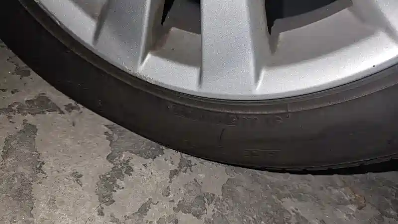

问 轮胎几年更换更安全? 删除 推荐精华 置顶 取消置顶 关闭回复 打开回复 推荐编辑 楼主禁言 移动帖子 重置头像 操作记录 cxcsound 0浏览 · 2025-08-20 22:41· 发布于湖北 用车心得 车子最近开的比较少,在地下车库停了好长时间,车子很多东西,怎么说呢都要更新一下,看了一下轮胎已经6年了,开着是不是不安全了,但是看着花纹都还好。怎么说呢?整体没问题,轮胎没有裂纹儿也没有磨损,严重就是年限长了,这种情况跑个高速应该问题不大吧。 举报 打开汽车之家 阅读体验更好 相关问题 更多 问卡罗拉车内异味 0回答 问18款卡罗拉双擎故障 0回答 问问 0回答 问丰田车辆异响 0回答 问请提供换油时间表 0回答 问11年卡罗拉 0回答 全部回复 只看楼主 cxcsound 楼主 关禁闭 已屏蔽 卡罗拉 有懂的车友可以相互交流一下。相互提示一下。 08-20 22:41 来自湖北 回复 沙发 举报 删除 取消删除 禁言 重置头像 共有条对话 > MALH 关禁闭 已屏蔽 帕萨特 轮胎的使用寿命没有明确的规定,和使用习惯、保养情况关系有关。磨损到轮胎中间最低限位凸起,必须换不然抓地力和安全性会大打折扣。时间久了出现老化裂纹,尤其是裂纹多或者深的话,强度下降,跑高速都容易出问题。 08-20 23:16 来自四川 回复 板凳 屏蔽此人 举报 删除 取消删除 禁言 重置头像 共有条对话 > 1780蓝狐 关禁闭 已屏蔽 奥迪A3 这个轮胎的更换标准主要是参考轮胎的磨损程度和橡胶的老化程度。有人说五六年或者五六万公里,但这并不全面。一般来说当轮胎的花纹磨损的胎面上的安全线时及代表可以考虑更换了。其实如果胎面橡胶明显老化和开裂了也需要更换了。 08-20 23:20 来自上海 回复 地板 屏蔽此人 举报 删除 取消删除 禁言 重置头像 共有条对话 > 孤陋_寡闻 关禁闭 已屏蔽 雷凌 看磨损程度的,如果专跑石头路可能半年就要换,如果全跑柏油路至少8年 08-21 11:46 来自广东 回复 屏蔽此人 举报 删除 取消删除 禁言 重置头像 共有条对话 > 唐三丈的老爸 关禁闭 已屏蔽 卡罗拉 安全还是问题不大,但是六年可以考虑换轮胎了,老化了,抓地、排水都差很多了,轮胎已经变硬了。 08-21 13:29 回复 屏蔽此人 举报 删除 取消删除 禁言 重置头像 共有条对话 > 小a喜欢车 关禁闭 已屏蔽 逸动 轮胎正常使用5到7左右更换一次。不过需要看轮胎的使用情况,前驱车的话前轮磨损会更快些,后驱车则是后轮磨损会更快。除此之外还跟驾驶人的使用习惯有关,使用时也可以隔两年把前面轮胎对调,这样可以延长使用寿命。轮胎的极限使用下,可以到达磨损线才更换,但到达这样的程度,可能驱动轮在高速行驶时会出现爆胎,所以还是需要谨慎使用,达到五年以上的使用年限后,出远门还是得检查后再出发。。 08-21 16:08 来自湖北 回复 屏蔽此人 举报 删除 取消删除 禁言 重置头像 共有条对话 > jy02578714 关禁闭 已屏蔽 雷凌 跑得多看花纹磨损情况更换,跑得少路况好6年之后可以考虑更换了 08-21 16:54 来自广东 回复 屏蔽此人 举报 删除 取消删除 禁言 重置头像 共有条对话 > 还想在主楼增加内容?点击续写主楼内容 登录 参与更多互动 发表回复 打开App,查看更多评论 首 页 上一页 下一页 末 页 跳 转 取 消 还想在主楼增加内容?点击续写主楼内容 登录 参与更多互动 系统故障 发表回复 图片最多上传9张 微信好友 微信朋友圈 新浪微博 QQ好友 QQ空间 取消 相关推荐 加载中
