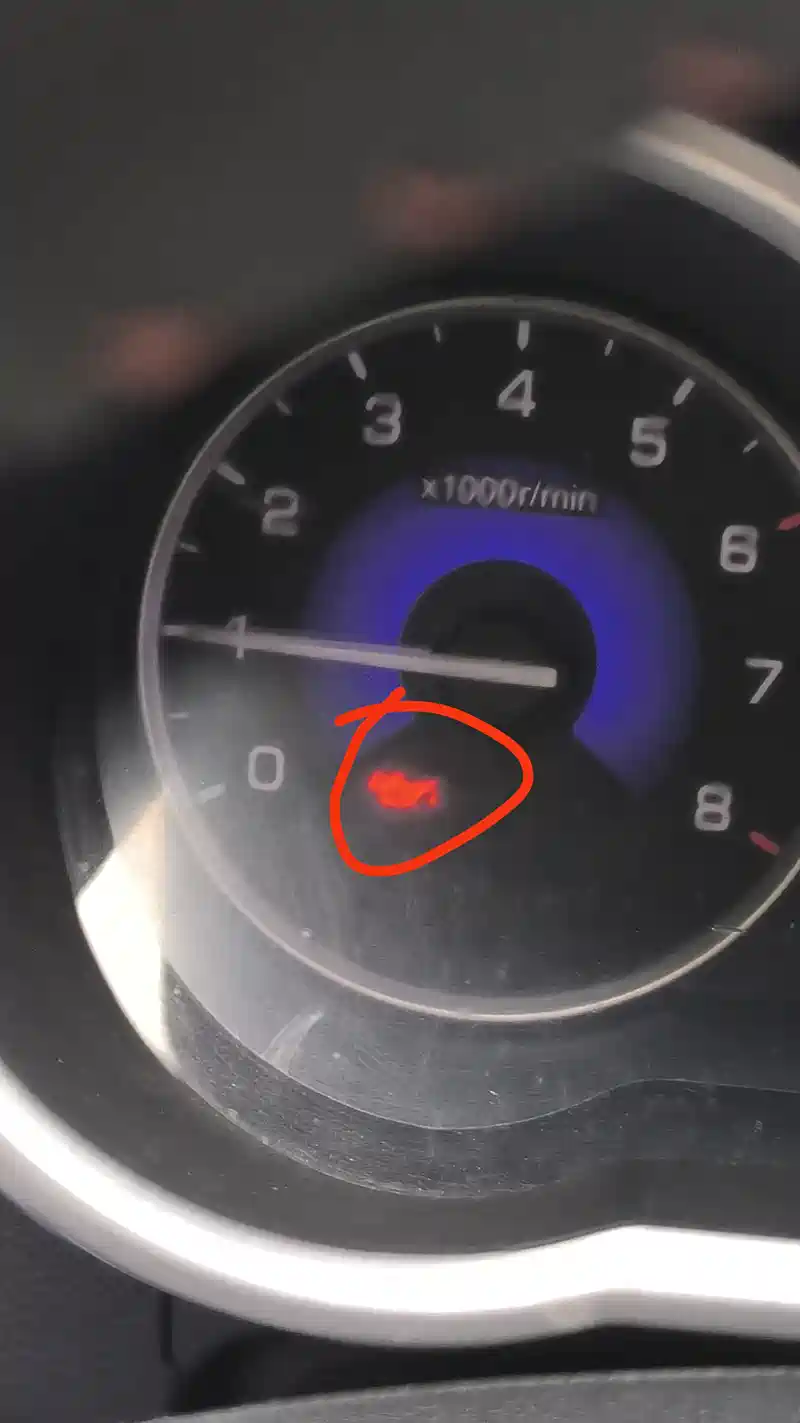

上次发现机油故障灯亮了。我买机油加后还是不行,它的状况是行驶中踩油门故障灯就熄灭,松油门的时候又出现!反反复复就是不消失。
我网上搜索了一下出现这种故障灯的原因:
1可能机油少了
2机油传感器出问题了
3机油泵坏了
4机油滤网堵塞原因造成的!
从最简单方法自己开始排查,我检查了机油确定是够的!自己还专门买了瓶机油加了点进去。那后面的我就没办法排查了,只能到汽修店去看看
我到店里后跟师傅说明了情况他的判断跟我网上搜的一样!建议先换个机油传感器,
说换就换呗!师傅拆下来的,这个小东西花了100块钱!我也不知道收费是否正常!师傅还跟介绍说就是这个东西坏了,说换好后应该没问题了。
当时确实显示屏上面的故障灯没有了,结果我离店开了几公里后故障灯又出来了!还是跟以前一样,没任何改变,我再次回到汽修店,师傅说可能是机油泵或者机油格堵了,建议拆发动机清洗和换个机油泵。费用大概1千多接近2千的样子。(我说先考虑下)这种情况我第一次碰见!不知道是否需要拆发动机检查更换机油泵!目前给我感觉师傅不是很专业对车的故障只是怀疑后就换零件一步步排查,如果真需要拆发动机维修费用2千,我在想是不是搞个置换趁现在有补贴换台新车(此车有9年了)
写这篇文章想看看有没哪位大神看到文章后给点建议!再此感谢!!!

楼主二手车?经常用假机油?找想熟的修理厂,顺便换一次机油,拆掉油底壳再观察一下滤网堵塞情况。

电脑看看数据是什么啊!是压力不够吗?有可能就是压力不够,什么导致的压力不够?找靠谱的店看看吧

已经量了故障灯?为啥不用电脑查故障码?
这不是修车、排除故障的捷径吗?盲猜、换件,这是兜圈子啊?还得花各种冤枉钱

建议去4S店检修一下!毕竟来说,4S店的技师对你的车应该了解的更多一些。即使了解不多,背后也有强大的维修手册支持

机油滤网塞了

就拆开油底壳看看是不是堵了,很简单,收费应该在200-300,但机油要换掉
