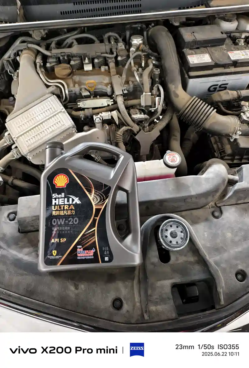

20年底买的卡罗拉1.2T先锋版已经跑了67992公里,正好到了保养时间,京东下单了一个壳牌0w20超凡喜力和博世机滤的小保养,着也是我第九次保养了,除了4S店的保养一直用美孚和壳牌,每次保养前会加注燃油宝,因为燃油宝洗下来的脏东西顺便就换掉了。这次在京东养车店施工的,师傅还用了扭力扳手,最后保养完把机油桶也销毁了,防止回流到不法商家那边二次罐装假机油。壳牌机油还是一如既往的舒服,相对也比较安静,而且壳牌的性价比也不错。再下次到了8万公里也该换变速箱油了,打算重力换油,一直在纠结要不要拆油底壳换滤芯,看4s好像也不拆,想换滤芯也没找到K313变速箱的原厂滤芯,副厂的换了不知道好不好用,有换过的车友麻烦给点建议。

K313 8万公里更换,4S店师傅说不用换滤芯,只要换油就行。我坚持换油换滤芯,打开看了,吸铁石上没有一点铁屑,油底壳和油非常干净,保养手册上写的观察并不一定要换。然后相信了丰田的CVT耐用可靠。

如果不是长期市区,长期低速,长期山区,变速箱油真无所谓。当然你想换就换,为什么4S没有清洗油底壳项目?我的九万多换的,看起来非常好
