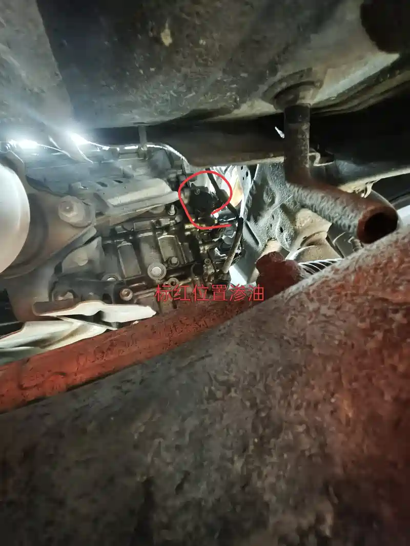

问 汽车标红部分渗油,这是怎么回事? 删除 推荐精华 置顶 取消置顶 关闭回复 打开回复 推荐编辑 楼主禁言 移动帖子 重置头像 操作记录 你很烦吧 0浏览 · 2025-06-21 18:12· 发布于福建 标红部分渗油,有谁知道是怎么回事 举报 打开汽车之家 阅读体验更好 相关问题 更多 问1,2卡罗拉波箱油 0回答 问卡罗拉机油的问题 0回答 问关于防冻液问题 0回答 问关于燃油滤芯的选择? 0回答 问电池快完蛋了吗? 0回答 问21款双擎卡罗拉保养 0回答 全部回复 只看楼主 MALH 关禁闭 已屏蔽 帕萨特 看不懂你拍的位置是哪里。给你分析一下大概会漏油的位置。一种是加机油的那一部分是气门室盖垫漏油。还有一部分是靠近发电机那一部分,是是凸轮轴密封漏油。还有部分就是下半部分,油底壳密封垫漏油,你确定是哪一个位置,就换哪一部分的密封垫,最好是加厚的,效果会更好。 2025-06-21 21:24 来自四川 回复 沙发 屏蔽此人 举报 删除 取消删除 禁言 重置头像 共有条对话 > 唐三丈的老爸 关禁闭 已屏蔽 卡罗拉 可以去处理,也可以暂时不管,交给修理厂看看就晓得了。只要不滴,问题不大。可以用,面积很宽时可以维修 2025-06-22 10:39 回复 板凳 屏蔽此人 举报 删除 取消删除 禁言 重置头像 共有条对话 > 军军的军哥 关禁闭 已屏蔽 卡罗拉 渗油,要看渗油呈什么状态。只是湿润油斑,那么无需理会;要是湿润呈滴状,那么注意滴落位置有没有排气高温,没有高温,同时机油液位一点都看不出来,也可以多观察;要是滴落到地面已经一滩一滩的,而且机油液位也慢慢降低,这就要及时处理了。 2025-06-22 13:33 来自湖北 回复 地板 屏蔽此人 举报 删除 取消删除 禁言 重置头像 共有条对话 > 还想在主楼增加内容?点击续写主楼内容 登录 参与更多互动 发表回复 打开App,查看更多评论 首 页 上一页 下一页 末 页 跳 转 取 消 还想在主楼增加内容?点击续写主楼内容 登录 参与更多互动 系统故障 发表回复 图片最多上传9张 微信好友 微信朋友圈 新浪微博 QQ好友 QQ空间 取消 相关推荐 加载中
