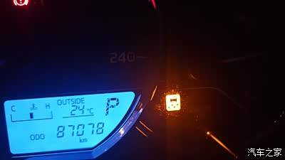

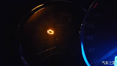

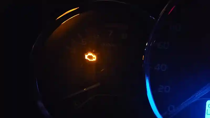

这两个故障灯亮了,然后前几天开车开到路上,加速超车的时候突然失速了,然后故障灯直接闪烁,然后油门怎么踩都没反应,只能20公里/小时慢慢溜到马路边上停下来,然后停下来重新启动就不闪烁了,只是亮灯,然后就又可以加速行驶了,但是就是感觉车子发动机抖动特别厉害,开去汽修厂检测一开始认为是高压包坏了,换了个高压包结果还是不行,然后现在还没做其他检测,不知道啥问题,也不知道要修好大概要花多少钱,请问有哪个大神知道吗?

车辆仪表盘故障灯点亮类似于水龙头的故障灯,这个是属于发动机系统故障警示灯。
第一,这个相关的故障警示灯如果动力性没有任何影响的话,属于排放系统故障,需要清理积碳,检查氧传感器。
第二,如果动力性出现明显的提速,无力顿挫的现象,需要检查点火线圈和火花塞。
2025-05-08 06:55 来自山东 回复

这个你得看报啥故障码,要是换件没好,那就推荐你透两箱两桶油的98汽油试试,这发动机吃太次的粮不太行

这个看看故障码是什么啊!修理厂没有看吗?电脑读取一下。变速箱?主要你这个有失速表现,这个就不好玩了。

一般的话故障灯亮亮一个都是大问题,亮的多了都是小问题。你这个应该是点火器的
2025-05-08 16:17 来自湖北 回复
落雁流影 关禁闭 已屏蔽
RAV4荣放
你这个应该是点火线圈坏了建议去换一个
2025-05-08 16:24 来自湖北 回复

刹车灯.倒车灯有改过LED灯泡的话,换回原装灯泡试试看。同款型车这两个灯点亮困扰了几个月~~~~~~~~
